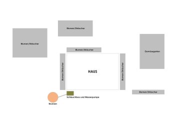

Hier mal noch ein Übersichtsplan, wie das so in ungefähr bei uns aussieht:
EDIT: Ich sehe gerade, dass ich da unten Schlauchbox in der Grafik stehen habe. Das ist natürlich nur unsere Manuelle Schlauchtrommel, die defekt ist. Dort wird aber dann die Schlauchbox montiert.

Was mir auffällt ist dass der Brunnen bzw Schlauchanschluss an einer unpraktikablen Stelle angebracht ist. Den Schlauchaufroller würde ich in den Garten hinter den Sträuchern verpflanzen und im Winter entleeren. Hierzu ist natürlich eine fixe Leitung (im Boden oder tlw durch den Keller) bis zum Schlauchaufroller notwendig. Man hat ja in der Küche auch mehr als eine Steckdose.
War beim Hauskauf halt so.
Das wurde schon mehrmals besprochen und kommt nicht in Frage. Ich hätte gerne so eine Leitung verlegt aber das sieht nicht jeder so und somit hat sich das Thema halt erledigt.
