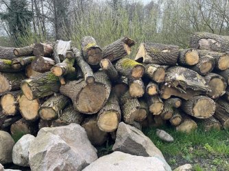

ich will einen Sandkasten aus einigen Eichenästen bauen, die letztens angefallen sind. Ich musste einige alte Eichen von einigen Ästen befreien, da sie den Nachbar störten.
Ich habe also einige Äste, Länge ca. 2-3m, Durchmesser 20-40 cm. Plan ist vier oder acht der Äste zu nehmen, zu einem Quadrat zu Formen und als Sandkasten zu benutzen. Meine Frage ist jetzt, wie ich die Ecken am besten verbinde. Aktuell überlege ich zwischen auf Gehrung im 45° Winkel sägen oder eine Ecküberblattung. Beides dann mit 1-2 Holzbauschrauben gesichert.

Bilder von den vorhandenen Ästen wären sinnvoll, damit man das als Außenstehender beurteilen kann, oder?
