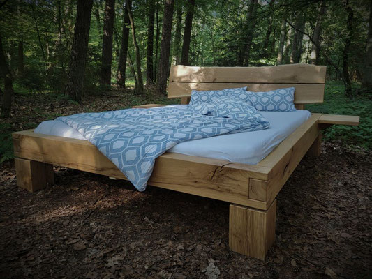

Einige Balkenbetten habe ich ja auch schon durch und auch mal eine Zeit drinnen geschlafen.
Kopfteil finde ich wichtig, mich nervt es einfach wenn das Kopfkissen nach oben wegrutscht.
Ich habe oft einen weiteren Balken mit etwas Abstand verbaut. Meist schräg geschnitten oder gehobelt. Ganz ehrlich hat der aber eigentlich nur die Funktion, dass das Kopfkissen nicht von der Matratze rutscht.
Meist zwei 15 er Stahlstangen und dann etwas Abstand zum Bettgestell.

Sowas ähnliches hatte ich mir auch schonmal überlegt. Hätte auch noch zwei passende Balken da.
Wie hast du die Stahlstangen im Holz befestigt? Loch bohren und reinstecken, Schwerkraft macht den Rest?
Bei mir klemmt das so. Mit was du bohrat und was du für Stangen hast weiss ich nicht. Also ausprobieren, kleben mit irgendnem Montagekleber, da haben wir immer was da.
6.918
Gewindestange in den oberen Balken eindrehen, also etwas kleiner halb durch Bohren und Holz als "Mutter" benutzen. Ein Rohr als Hülse und Abstandhalter über die Gewindestange und im unteren Balken etwas grösser gebohrt, Gewindestange durchgesteckt und von unten verschraubt könnte ich mir vorstellen.
Etwas rustikaler: rostiges vintage Stahlrohr.
Etwas edler: Edelstahlrohr.

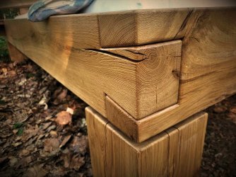

Schönes Balkenbett geworden! Also wenn dir beim Schlafen das Kissen wegrutscht, würde ich dir schon ein Kopfteil empfehlen. Auch das Bett würde ich noch etwas höher setzen, damit lässt es sich leichter saugen, falls sich mal Staub ansammelt. Ich mach die Bettfüße bei den Balkenbetten immer mit einer kleinen Schattenfuge, das erzeugt eine schwebende Wirkung vom Bettkasten.
Balkenbett Wildeiche
