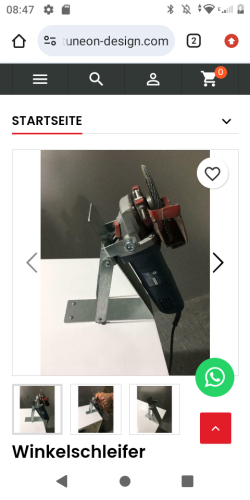

Ja, ich weiß, die flex ist auch gefährlich.
Deshalb suche ich nach einer Halterung wie bei einer Bohrmaschine, wo ich die flex damit einspannen kann.
So eine wie unten im Bild. Und natürlich beim flexen immer eine Schutzmaske und Helm anziehen.
