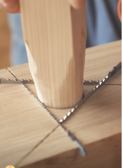

über diese Technik habe ich vor Längerem gestaunt und bisher nie selbst getestet.
Das sind 3 Stichsägeblätter, um ein Loch in einem Holz eingelassen.
Das 4kant-Holz wird mit einer Bohrmaschine gedreht und einfach durchgeschoben.
Es gab dazu ein Video bei Youtube(?), wo man sehen konnte, dass das echt super funktioniert.
... grade denke ich drüber nach, warum es 3 Sägeblätter sind.
4 Stück wären vermutlich einfacher zu platzieren und hätten denselben Effekt?
Was möglicherweise "knifflig" ist, ist die richtige Sägeblatt-Dicke für die Einschnitte, damit die gut sitzen. (meine Kreissägeblätter sind deutlich breiter als die von der Stichsäge)

Hallo Manohara,
das was du oben da im Bild gezeigt hast ,hat bei mir gar nicht funktioniert.
Bei sind auch die Stichsägeblätter weggeflogen.
Ich hatte auch nur zwei stichsägeblätter. Eins oberhalb vom Loch und eins unterhalb.

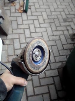

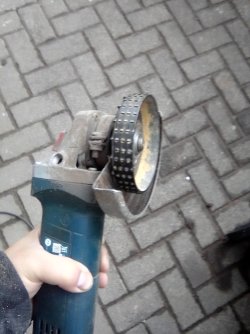

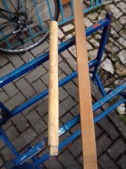

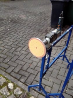

Ich habe mir jetzt auf den Winkelschleifer eine Raspelscheibe gemacht und damit die Kanten des vierkanstabs abgeraspelt.
Und danach mit zwei weiteren Werkzeugen deren Name ich nicht kenne den Stab abgeschliffen.
So wurde der rundstab auch schön glatt.
(Siehe Bilder).
Der Stab hat jetzt zwar nicht an allen Stellen die gleiche Stärke. Ist aber trotzdem schön rund und auch glatt geworden.
Und das wäre es mit der drechselbank auch nicht geworden. Bin froh dass ich mir keine kaufen musste, zu teuer und gefährlich wie die sind.
