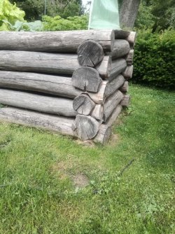

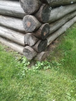

Hallo! Meine Erfahrungen mit Roteiche sind da anderer Natur! Ich hatte ein Spiel und Baumhaus für das Enkelkind gebaut, nach ca.15 Jahren wurde es nicht mehr gebraucht und abgebaut. Die Roteiche Stämmchen waren so gut erhalten dass sie einer Zweitnutzung zugeführt wurden!
Ebenfalls habe ich einen Pavillon aus Roteiche Vollholz gebaut und keinerlei Probleme damit.
Zu guter Letzt,ein paar Bilder vom Hochbeet,5 Jahre im Benutzung.

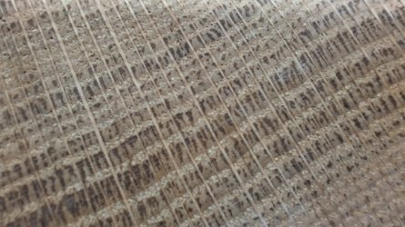

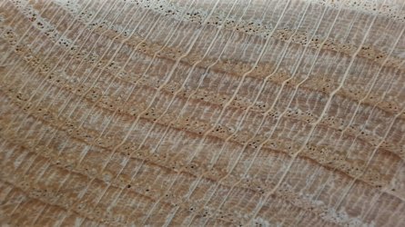

PS: Ich habe gerade nochmal je ein Brett geschliffen und mal ein Bild gemacht. Hier sieht man den Unterschied doch deutlich was die Verthyllung angeht.
Hier ein Bild der vermeintlichen Roteiche
Und hier eines der europäischen Eiche
