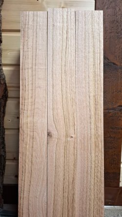

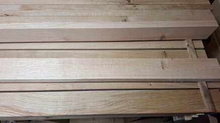

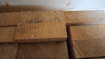

ich bin gerade dabei die Bretter für die Verkleidung meiner Terrassenumrandung herzustellen. Bei den Brettern handelte es sich ursprünglich um Verladehölzer von der Arbeit die normal entsorgr worden wären.
Nun ist mir beim auftrennen und der weiteren Bearbeitung aufgefallen, dass einige Hölzer einen Rosaton aufweisen und nicht den typischen Eichenfarbton. Daher meine Frage ob es sich hier um eine andere Eichenart handeln könnte und wenn ja um welche?
Hier mal zwei Bilder auf denen man den Unterschied gut zwischen dem "normalen" und dem "rosa" erkennen kann.

Kannst du bitte von den Brettern mit dem rosa Farbton ein größeres Bild machen und näher an das Brett gehen. Mir scheint es so, also ob das Buchenbretter wären, aber man kann leider die Maserung nicht gut auf deinen Bildern erkennen.
Roteiche hat manchmal so einen rosa Stich. Die Maserung der rosanen Bretter ist auch eher untypisch für Stiel- oder Traubeneiche.

Kann ich später machen wenn ich wieder zu Hause bin. Ich gehe aber zu 99% davon aus, dass es Eiche ist. Das Holz hatte vorher die typischen bläulichen Verfärbungen vom Kontakt mit Eisen, die Eichentypischen Markstrahlen und auch diesen Geruch von Eiche.

Okay, das mit der Beständigkeit wusste ich nicht. Wobei diese Bretter aber gefühlt bei gleicher Restfeuchte schwerer sind als die anderen. Zum Glück sind es nicht so viele Bretter. Sie werden zwar noch mit Jotun Trebitt behandelt, aber dann werde ich diese nicht für die vordere Wetterseite nutzen sondern an den beiden Seiten anbringen.

Für mich ist das keine Eiche, eher Buche wenn auch nicht ganz typisch.
9.344
Habe mir die mittleren Bretter vergrößert und angeschaut.
Aber ich bleibe dabei, für mich keine Roteiche.

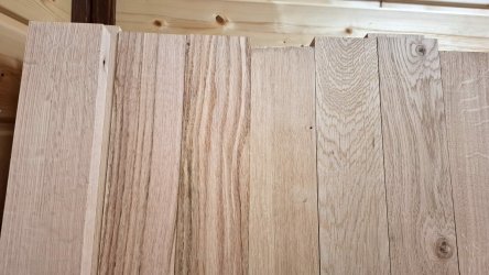

Mal quer nen 3 cm Streifen abschneiden und in Flüssigkeit stellen, am besten Spiritus.
Das würde hier mal irgendwann verlinkt und liefert sehr eindeutige Ergebnisse. Das wirkt als wären kleine Strohhalme in der Roteiche.
Die beiden Bretter können auch BU sein, aber Fotoversprechen haben wir ja.
Ich würde ja wetten, dass das Roteiche ist.
Aber eher aus Spaß an der Freude, bei 100% bin ich auch nicht.

Das mit den Strohhalmen trifft auf Buche auch zu.

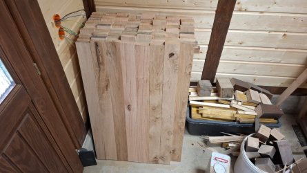

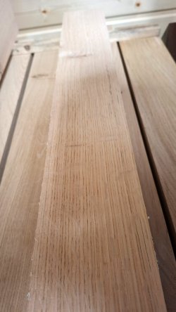

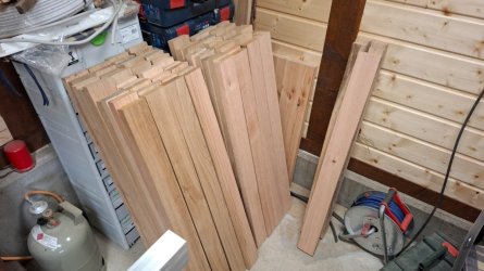

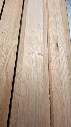

So, hier nun ein paar weitere Bilder. Man sieht auf einigen Bilder deutlich die Markstrahlen. Es schein also tatsächlich Roteiche zu sein.
Ich kann mich erinnern, dass die Stirnflächen auch leicht rosa waren als ich die Bretter vor zwei Jahren auf länge gesägt habe. Nun sind sie wie geschrieben tatsächlich gelblich geworden. Verschwindet der Rosaton denn auch noch nachdem ich die Bretter lasiert habe? Sonst sieht das neben den anderen Brettern etwas komisch aus. Die Maserung finde ich aber ganz interessant (siehe letztes Bild).
Nun wurde ja hier gesagt, das die Beständigkeit schlechter als die von der europäischen Eiche ist. Wie ist das denn einzuordnen? Ich vermute ja bzw. hoffe ja, dass die Roteiche zumindest betändiger ist als z.B. Tannenholz?

Ich bin jetzt sicher bei Roteiche!
Eigene Erfahrungen zur Haltbarkeit habe ich nicht.
9.344
Ich jetzt auch.
Die Bilder sind jetzt aussagekräftig, das waren die anderen Bilder absolut nicht.
