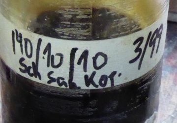

Nachdem ich noch einiges dieser Politur fertig angesetzt habe, die ich immer mal brauche, um etwas aufzupoliieren, musste ich erst suchen nach dem Rezept.
Folgendes war meine Vorlage und Rezept: Thomas Brachert: Historische Klarlacke und Möbelpolituren aus „Beiträge zur Konstruktion und Restaurierung alter Möbel". Thomas Brachert hat mir diese Rezeptur mal persönlich empfohlen, und ich kann nur sagen, dass dieses Rezept wirklich bestens funktionuíert.
In seinem Buch wird das Rezept nach Siddon 1842 , Seite 219 so beschrieben:
1 Teil Kopal, 1 Teil Sandarak, 4 Teile Schellack, 4 Teile Alkohol.
Bin mit diesem Rezept immer bestens gefahren, es ist eine Art schneller ansetzende Politur

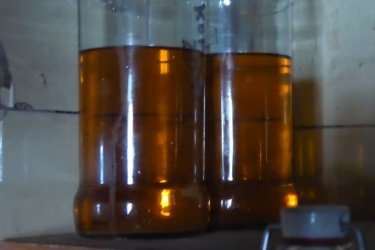

Moin, der Beschreibung von Mathis habe ich nichts hinzuzufügen. Habe noch einen Rest fertigen Ansatz wie von ihn beschrieben im Regal, außerdem auch gelösten Sandarak und gelösten Kopal. Alle Harze kamen von Kremer. Das Rezept kam von einem Kollegen zu mir, den es nicht mehr gibt, er nannte das ganze "Röntgenlack". Habe eben kleine Probeaufstriche gemacht und kann Morgen berichten. Was den Alkohol Anteil angeht, würde ich beim Polieren eher weiter verdünnen.

Habe nochmal nachgesehen - Zettel gesucht. Da war der Anteil von Copal und Sandarak deutlich höher, den Lack verwendete ich so nur zum Streichen um nach Aushärten mit Wachs fertigzupolieren, was meiner Vorstellung von barocken Lackoberflächen entspricht. Lasse mich hier aber auch gern korrigieren.

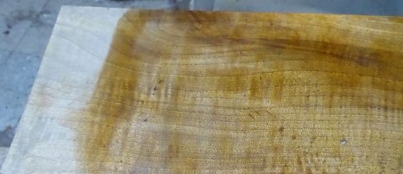

Nachtrag: Probeaufstrich "Röntgenlack" fest, bei Sandarak und Kopal (ca. 25 % Ansätze) fühlt sichs nach 1 Stunde noch klebrig an.
