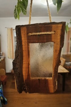

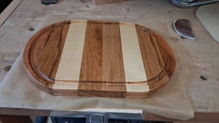

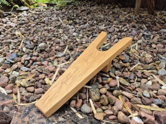

Bei dem nicht-Schachbrett hast du heftig längs auf quer Holz. Da drücke ich die Daumen, dass das nicht reißt.
Bevor du also die Fertigung optimiert, ändere die Konstruktion. Das geht nicht oft gut! Ich denke sogar garnicht.
Schön ist es ja, aber vertane Liebesmühe!
glenwood25
14. September 2008
1.022
25 km südlich Ulm
Ganz genau.
In meinen Anfangsjahren als Schreiner, meinte ich, meiner Mutter ein Stirnholz Schneidebrett machen zu müssen.
Das Foto ähnelt meiner damaligen Machart.
Gebe da @isso völlig recht, hat nicht wirklich lange gehalten.

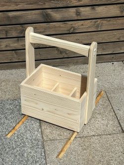

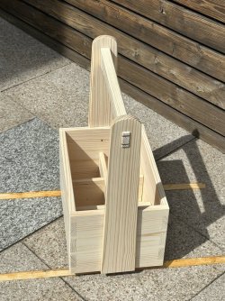

ich hänge mich hier mal dran, weil es um Resteverwertung geht und es für eine Projektvorstellung etwas zu klein ist.
Passend zum Muttertag habe ich angefangen einen Flaschenträger (Männerhandtasche) zu bauen. Gearbeitet wurde, wie meistens, überwiegend mit Handwerkzeugen. Ich hatte noch einen Balkenabschnitt Fichte /ca 10x15x150 cm³) übrig, den ich mit der Bandsäge in Bretter aufgetrennt und diese mit dem ADH vorgehobelt habe. Der Rest wurde fast ausschließlich mit Handwerkzeugen erledigt.

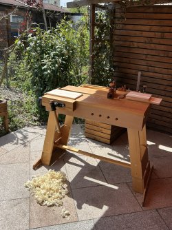

Angefangen habe ich auf der Terrasse bei schönstem Wetter und mit meiner kleinen mobilen Hobelbank:
Der Rest wurde wegen des schlechteren Wetters und weil ich eher abends zum Handwerken komme, in der Werkstatt erledigt. Fotos von den einzelnen Arbeitsschritten habe ich wenig, aber das Zurechthobeln der einzelnen Bretter, Zinken, etc. ist jetzt auch nicht so spannend.

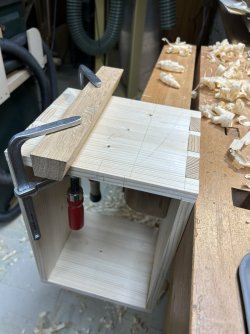

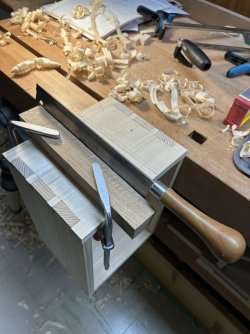

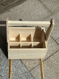

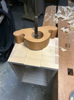

Die beiden seitlichen Streben, die den Griff aufnehmen werden mit einer Gratverbindung an der Kiste befestigt. Zuerst wurden die die Streben so gehobelt, dass sie sich leicht verjüngen. Anschließend wurden die Schrägen auf den Seitenteilen der Kiste angerissen und mit Feinsäge, Stecheisen und Grundhobel ausgearbeitet. Das Anpassen der Verbindung erfolgte dann mittels Grathobel, bis die Verbindung stramm zusammengeht.

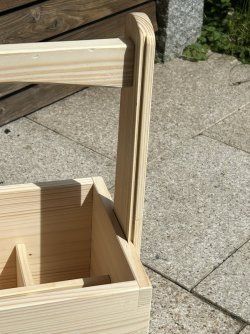

Zum Schluss wurde alles verputzt, Handgriff mit Keilen und Leim gesichert und auch an die Gratverbindung bekam am unteren Ende ein bisschen Leim.
Die Fichte war extrem schwer zu bearbeiten, weil das Frühholz weich wie Styropor und das sehr dünne Spätholz ausgesprochen hart war. Selbst mit sehr scharfen Eisen eine echte Herausforderung. Zum Schluss noch die Oberflächenbehandlung. Ich habe mich für eine Mischung aus Osmo Hartwachsöl und Osmo Dekorwachs weiß (10:1) entschieden, damit der schöne helle Farbton zumindest vorübergehend erhalten bleibt. Nach dem Trocknen werde ich noch eine weitere Schicht Hartwachsöl pur auftragen.
Und hier das Ergebnis. mit dem ich schon recht zufrieden bin. Es ist immer wieder erstaunlich, was das finale Verputzen und saubere Hobeln der Kanten für einen Unterschied bewirkt. Die kleinen Macken, die zu sehen sind, stören mich nicht wirklich, sondern unterstreichen durchaus, dass es sich um Handarbeit handelt.

Danke! Ich habe das schon öfters bei alten Werkzeugkisten gesehen und wollte es auch einmal ausprobieren. Außerdem ist es eine fachlich korrekte Verbindung, um Quer- und Längsholz zu verbinden. Und es funktioniert wirklich sehr gut. Das Einpassen mittels Grathobel ist sehr einfach und schnell erledigt.

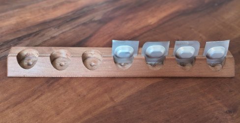

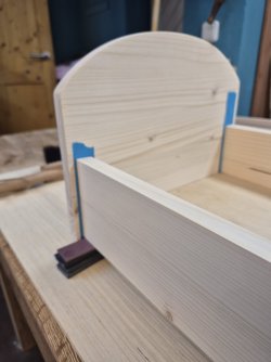

Nun bin ich auch soweit, dass ich täglich meine Tabletten nehmen muss. Nachdem ich diese Plastik-Pillenschachteln zu sehr mit alten Leuten assoziiere, hab ich mir Folgendes gebastelt:
IMG_20260520_094703504_HDR_PORTRAIT~2.jpg "Quick and Dirty" aus demselben Birnbaum wie die Tischplatte.
Doof: Schon in der zweiten Packung haben die die Größe geändert... naja...:emoji_call_me:

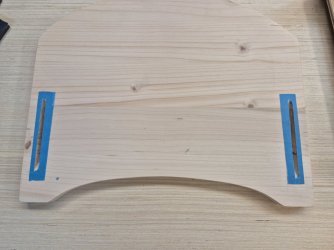

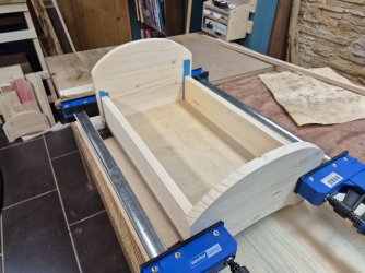

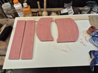

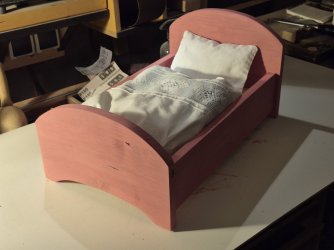

Das Bettchen bekam ein anderes Enkelkind. Wegen Zeitmangel, der erste Versuch war von der Idee her total daneben, auch Fichte Leimholz und mit Stichsäge und Tauchsäge hergestellt. Mit Lamello..... siehe oben. Vom Vorgehen beim Lasieren und Verleimen gibt es ein paar Fotos.

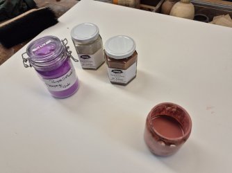

Die Lasur hergestellt, rosa war gewünscht.

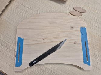

Die Leimstellen mit Klebeband abgeklebt und zunächst die Stellen für die Lamellos aus geschnitten.
Danach provisorisch zusammengesetzt und die Umrisse ausgeschnitten.
Danach lasiert.
Die Klebestreifen entfernt.
Und verleimt.
Meine Frau hat dazu noch die passende Bettwäsche genäht.

Wie hast Du die Lasur hergestellt, aus welchen Komponenten besteht diese? Ist die abriebfest oder muss da noch eine zusätzliche Beschichtung drauf?
Martin
4.666
Hallo Michael,
mal wieder ein sehr schönes "Möbel" von Dir.
Martin
Basis war ein Temperapulver, dass man nur mit Wasser ansetzen muss (der knallige pink-lila Ton). Eigentlich für deckende Farben. Etwas mehr Wasser und noch ein paar Pigmente um irgendwie einen Rosaton hinzubekommen. (Mit Rosa fehlt mir etwas die Übung und ich hab auch nicht so die optimalen Pigmente dafür)
Temperapulver ist halt superschnell trocken und einfacher als Eitempera. Nach 10min kannst du schon den nächsten Anstrich machen. Handfest etwa 30min., aber noch nicht ganz Abriebfest. Am nächsten Tag war dann alles gut. Die Lasur für den Kaufladen war aber von Auro. Für das kleine Bett hätte es sich aber nicht gelohnt, eine extra Dose zu kaufen. Und Temperapulver und Pigmente habe ich immer da für die Möbelrestaurierung.

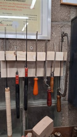

Heute mal eben eine Halterung für meine Sägen gebaut
10 mm Sperrholz, 50x50 Klötze und 14er Rundstab.
Die Anleitung gab's irgendwo im Netz. Kann ich bei Bedarf raussuchen und verlinken.
