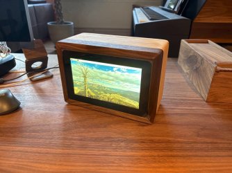

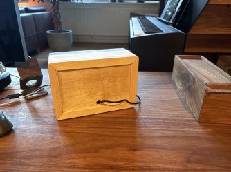

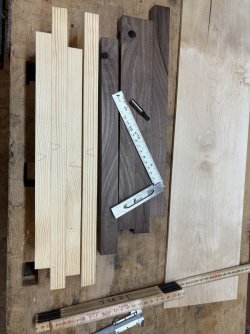

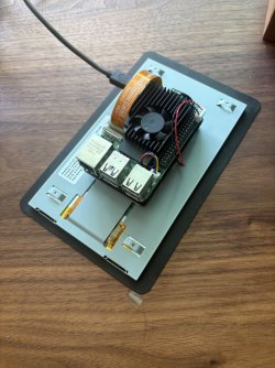

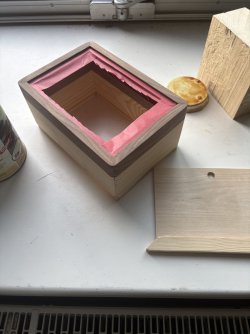

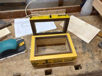

Ich bastel mir gerade einen kleinen Home Server aus einem Raspberry Pi 5. Hat eine 512 GB NVMe SSD und ein 7 Zoll Touch Display. So alleine nicht zu gebrauchen.
Also fix ein kleines Kästchen für gebaut. Soll auch noch eine Backup Festplatte mit rein.
Fertig. :emoji_slight_smile:
Nextcloud läuft schon und ist von außen zu erreichen. Jetzt muss ich noch meinen paperless ngx Container vom Mac auf den Server umziehen. Dann ist auch das Papierarchiv zentral abrufbar.
Schritt eins der Emanzipation von den amerikanischen Tech Giganten mit ihren Abofallen ist getan.

Kommen da noch Löcher zur Kühlung rein?
Danke für den Hinweis. Hätte ich jetzt erstmal nicht so kritisch gesehen da ein Lüfter und großer Kühlkörper drauf ist. Der Lüfter ist bis jetzt fast nie an. Als ich paar GB Daten hochgeladen habe mal, sonst hat der Kleine aber noch nichts auszustehen. Ich mache gerade einen Stresstest.
Rechner über Nacht an und idle 45°C. Wenn ich alle 4 Kerne künstlich zu 100% auslaste geht die Temperatur auf 65-67°C hoch. Scheint sich da einzupendeln nach 15 Minuten. Wenn das nicht funktioniert bohre ich Löcher in die Rückwand.

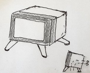

....Wenn das nicht funktioniert bohre ich Löcher in die Rückwand....
Gute Idee, vielleicht ist es gar nicht notwendig. Wenn doch, kann man bei Bedarf noch steigern mit Löchern unten und hinten und mit Beinen mit Gumminoppen. Vielleicht auch leichte Schrägstellung für bessere Sicht.
Das gäbe irgendwie ein bisschen Retro-Feeling:

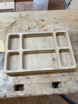

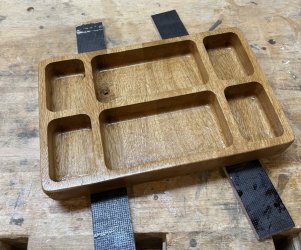

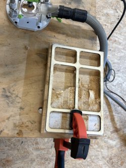

Letztens schrieb hier jemand das der Systemshop24 leider schließt. Also noch schnell Fräser für die nächsten Jahre gekauft. Viel Auswahl gibt es leider nicht mehr. Unter anderem bin ich aber so zu einem Tablettfräser gekommen. Was es nicht alles gibt. Also fix aus paar kurzen abschnitten von Eichenleisten was ausgehobelt und zusammengeklebt. Was soll man auch mit 40cm langen Resten machen. Dann kurz eine Schablone ausgelasert und den Fräser getestet. Für den ersten Versuch bin ich zufrieden. Wenn man ganz nah herangeht sieht man ein paar kleine Fehler. Wenn mir wieder Nussbaum, Ahorn, Birke oder Kirsche zuläuft mache ich ein größeres Schälchen.
Kann ich mir gut als Vorspeisentellerchen vorstellen. Antipasti, Salami, Käse, Oliven...

Ah ja jetzt. Den (mini) Radius habe ich tatsächlich im gut geölten Schüsselchen nicht wahrgenommen. Danke dir. :emoji_thumbsup:

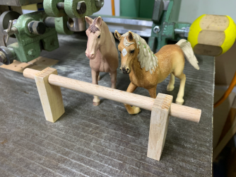

Heute mal Reste mit dem Kind gemeinsam verwertet.
Muss wohl irgendwas als Vorbote für etwas größeres sein.
Ein altes Teil vom Kinderschreibtisch habe ich dann noch transformiert.
Ich habe zwar keine Ahnung wofür man das braucht, aber da lag so ein langweiliger Zettel in der Küche mit einer Leiste und ein paar Bohrungen.
