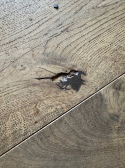

Guten Morgen zusammen,
ich würde gerne nach vielen Jahren zum 2. Mal unseren Fußboden neu ölen. Darin sind inzwischen viele Kittstellen raus, die würde ich gerne, bevor ich neu öle, ersetzen, dann wird das vermutlich besser halten. Habt Ihr einen amateurfähigen Tipp für ein Produkt und ein Vorgehen? Das habe ich noch nie gemacht. Oder so lassen? Werkzeug ist soweit vorhanden, Stechbeitel, Schleifpapier oder -maschine. Einscheibenmaschine und ggfs. Reinigung würde ich ausleihen.
Es sind folgende Arbeitsgänge geplant
1) Kittstellen aufarbeiten (s.o.) eigentlich auch eher nach 2)
2) Reinigen mit Osmo Intensiv-Reiniger und ggfs. maschineller Unterstützung, vor ein paar Jahren hatte ich eine Terassenreinigungmaschine von Osmo dazu genommen, das war damals der Hersteller-Tipp. anschließend wischen mit Klarwasser
3) Ölen mit Einscheibenmaschine
Da habe ich vor Jahren folgendes das Osmo Pflege-Öl genommen:
https://www.osmo.de/farbe/farbe-fuer-den-innenbereich/holzanstriche-fuer-wand-decke/pflege-oel
Das ist nach relativ kurzer Zeit wieder begehbar ...
Vielen Dank im Voraus für Anregungen, Kommentare und Korrektur von Fehlgedanken!
