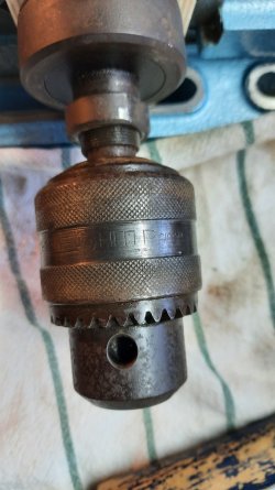

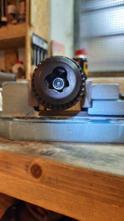

Einen wunderschönen guten Abend in die Runde. Auch wenn diese Diskussion schon ne ganze Weile her ist, muss ich mich hier mit einer Frage zu Wort melden. Ich habe vor geraumer Zeit ebenfalls eine Rema B13 erstanden und nun endlich die Zeit mich um das gute Stück zu kümmern. Ich plane ebenfalls eine vollständige Instandsetzung, scheitere aber gerade daran das Bohrfutter von der Pinole zu trennen. Das Prinzip, wie von den Vorrednern beschrieben-Spannung auf die Mutter und Bohrfutter erhitzen-führt nicht zum gewünschten Erfolg. Ich habe die Vermutung, dass bei meiner Baureihe der Maschine das Bohrfutter innen zusätzlich mit der Welle verschraubt wird. Erschwerend vermute ich, dass der Vorbesitzer, mangels Erfolg beim Ausdrehen der Schraube, versucht hat diese Schraube auszubohren. Zumindest sieht es am "Boden" des Futters nicht nach einer sauber abgedrehten Welle aus. Nun meine Frage an alle fachkundigen aber vornehmlich an Flo . War das Bohrfutter bei Deiner Maschine innen verschraubt oder nur aufgesteckt? Schonmal vielen Dank für Eure Hilfe!

rafikus

Welche Angaben sind lassen sich an dem Futter selbst ablesen? Entweder ist dort das Gewinde oder der Konus angegeben, was über das weitere Vorgehen entscheidend wäre.
Hallo Rafikus, das Bohrfutter ist ein Röhm Prima 1-13mm. Weitere Angaben lassen sich nicht finden. Ich habe heute über den Support von Rema eine Betriebsanleitung als PDF bekommen können. Leider gibt diese keine Auskunft über den Bohrfutterwechsel. Allerdings konnte ich so herusfinden, das die Welle in einem B16 Konus mündet.

... ich so herusfinden, das die Welle in einem B16 Konus mündet.
Dieses "B16" hätte ich auch als Angabe auf dem Futter erwartet. Egal, nun ist es klar.
Hättest du gleich ein aussagefähiges Bild eingefügt, hätte man das aber auch sagen können, dass dort ein Konus zu sehen ist.
Ich habe zwar keine Pinole wie auf dem Bild, aber es ist ein Gewinde zu sehen, auf dem eine Abdrückmutter gehört.
Wenn man sich auch andere Bilder im Netz anschaut, dann sieht es so aus als ob der Ring mit den zwei Schlüsselflächen tatsächlich eine Abdrückmutter ist (also keine "normale" Sechskantmutter).
Das Gewinde sieht aber auch schon sehr ausgenudelt aus.
Hier kannst du etwas über die Abdrückmutter lesen: https://www.woodworker.de/forum/threads/bohrfutter-alter-standbohrmaschine-demontieren.113185/
Reinige das Gewinde und schaue es dir genau an, wenn es noch nicht zerstört ist, dann kannst du probieren ob es mit der Mutter funktioniert (davor erst mal frisches Fett drauf tun).

Hallo zusammen, es ist ab!!! Aber nochmal kurz zum bisherigen Verlauf. Wie in meinem ersten Post geschrieben, hatte ich das Verfahren-Bohrfutter mit Heißluftfön erwärmen und mit der Abdrehmutter lösen- bereits erfolglos probiert. FredT hat im Inneren des Futters eine 6-Kant Mutter vermutet, was ich ja gleich verneinen konnte. Ja....ein, zwei Bilder mehr wären sichrlich gut gewesen. Und eins noch @FredT auch eime Google Suche kann einem nicht mit Gewissheit sagen, das ein "Artikel" heute noch exakt genau so hergestellt wird wie vor 30-40 Jahren....auch bei Röhm nicht.
Wie hab ich es denn nun abbekommen???
Bohrfutter 12 Stunden in Nitro-Verdünnung gebadet um Verunreinigungen und altes Fett zu entfernen. Dann über Nacht in Evaporust gebadet. Und heute schließlich das gleiche Verfahren wie am Anfang angewendet. Aber mit einem Lötbrenner ein deutlich stärkeres Geschütz aufgefahren......und siehe da....plumps wars ab.
