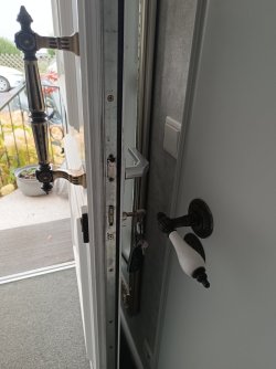

Moin. Ich habe hier eine Haustüre die nicht richtig schließt. Man muss immer nochmal extra gegen die Tür drücken (innen) damit sie ins Schloss fällt. Da sitzt die dann aber recht locker drin. Die Beschläge scheinen mir recht einfach. Die haben von unten einen Inbus den man drehen kann. Und seitlich eine Madenschraube, ich vermute zum sichern.
Wir stellt man denn so eine Tür richtig ein ? Also in welcher Reihenfolge?
Ich würde zunächst den mittleren Beschlag abschrauben und von der Tür lösen. Dann oben und unten einstellen bis die Tür richtig schließt und dann den mittleren Beschlag wieder befestigen.
Die Verriegelung im Rahmen würde ich zum einstellen auch erst mal ausbauen und am Schluss einstellen. Im Moment ist es so dass die Tür wenn ich sie leicht andrücke ohne dass sie ins Schloss fällt, ca 15 cm wieder aufgeht. Falls das wichtig ist.

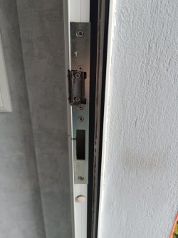

Foto vom Schließblech wäre hilfreich da würde ich anfangen wenn die Tür schlecht ins Schloss fällt.

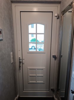

Bild wo Spaltmaß komplett sichtbar ist hilft auch.
Streift die Tür am Rahmen?
Wie liegt sie an den Dichtungsgummis an falls die sichtbar sind wenn Tür zu?

Am Dichtungsgummi liegt sie weitestgehend nicht an. Erst wenn ich abschließe. Damit ziehe ich die Tür Ran. Welche Spaltmaße werden denn benötigt ? Am Rahmen schleift nix.

Spaltmaß sieht gleichmäßig aus.
Stahlfalle auf jeden Fall mal schmieren (Bild mitte auf Höhe vom Drücker)
OK, E-Öffner mit mechanischer Entriegelung.
Die haben immer leichtes Spiel.
Die einstellbare Zunge am E-Öffner ist ganz vorne - was eigentlich gutes Schließen bedeuten sollte. Mit den 2 M3 Schrauben kann man das strammer stellen in dem man die mit PH1 Schraubenzieher löst und die Zunge/Blechwinkel um ein oder 2 Rasten nach hinten stellt.
Wenn Dichtungsgummi Luft hat ist das schon mal gut. Da die Tür 15 cm Aufspringt könnte sie an Bandseite zu dicht am Gummi sein oder irgendwo anders am Rahmen anstoßen.

Ich bemerke auf den letzten 15 cm einen leichten Widerstand. Das ist auch das Maß das für Tür wieder auf geht wenn ich die nur leicht andrücke. Die Tür bleibt sonst in jeder Position stehen. Ist wohl damit in Waage. Auf der Schlossseite steht die im geschlossenen Zustand ca 3mm über dem Rahmen. Die andere Seite ist fast bündig.

Hat die Tür hinten Zapfen als Aushebelschutz?
Mehrfachverriegelung - Meist sind die Bolzen leicht konisch was bei 2. Schließung zu mehr Andruck führt.
Tür sollte sich aber ohne Gewalt abschließen lassen - ganz leichter widerstand beim 2. schließen ist ok.
Die Bolzeneinläufe unter E-öffner sollten sich auch einstellen lassen.

Wenn du die Mehrfachverrieglung in geöffnetem Zustand abschließt, sollten 2 Bolzen oder sonstigste Riegel sichtbar wenn mehrfachverriegelung vorhanden
Bild…..465 in voller Höhe wäre hilfreich.
Zapfen im Türfalz auf der Bandseite wäre Hebelschutz.,

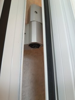

Zuerst aber noch Bild von Band bei geöffneter Tür evtl. Ist da eine einstellmöglichkeit erkennbar
4.325
sorry, das Bild Bandseite hast du ja schon eingestellt.

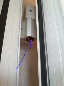

Neben dem Imbus sind 2 Stiftlöcher das könnte eine Exzenterverstellung sein. Sicher bin ich mir da aber nicht, da ich solche Türen nicht einbaue.
Windschief ist da auch nichts am Tür/Türrahmen z.b. wenn die Tür oben auf der Bandseite 2 mm weiter drausen ist wie unten würde sich das ggf. auf die Schlossseite unten auswirken.

Bild 2 im ersten Post zeigt unten einen dicken Inbus. Das ist ein Excenter, drehe ich daran wandert die Tür Richtung Schloßseite und zurück. Ob jemand die schon überdreht hat , keine Ahnung. Die Bolzen können ja zunächst nicht das Problem sein , die kommen erst raus wenn ich abschließe. Die Tür geht ja aber auch so schon schwer zu.
Und welche Stiftlöcher meinst du ?
In dem schwarzen Kunststoff um den unteren Inbus ?

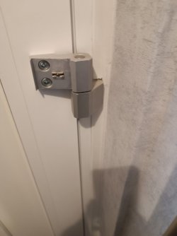

Bild Bandseitensicherung wobei die auch anders aussehen kann oder gar nicht vorhanden sein.

Was verstelle ich denn mit den roten und was mit dem Inbus ?
Diese Bandseitensicherungen habe ich oben und unten.
4.325
Ich kenn mich mit dem Bandtyp leider nicht aus vielleicht gibt es eine Einstellung,womit man die Tür Richtung Gummi bekommt bzw. davon weg, vielleicht auch nicht. Was ist hinter der Abdeckung des Türbands Rahmenseitig? (sofern Abdeckung vorhanden)
Wenn sich die Bandseitensicherung einfach entfernen lässt wäre das mein erster Versuch - erst eine dann die 2. damit man weis welche das Problem verursacht - sofern die das Problem sind.
