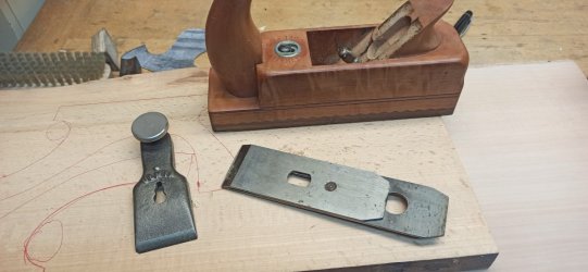

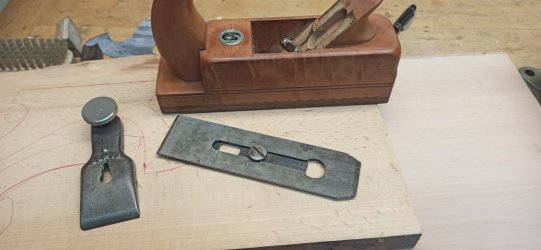

Hallo.
Ich habe mir mal meine Reformputzhobel angeschaut und einige Bilder zum Vergleich gemacht.
Das Eisen mit der Klappe aus dem ECE passt nicht in den Ulmia, da der Spanstaucher (Spanbrecher) etwas zu hohen "Buckel" hat. Im Hobelmaul des Ulmia ist kein Platz dafür.
Die Spanstaucher der Reformer sind länger als im normalen Doppelhobel, da oben die Schraube der Klappe noch dagegen drücken muss.
Ich habe mal zum Vergleich ein fast neues Steiner Eisen genommen und hier stellt sich heraus, was schon in einem der anderen Themen angesprochen wurde, dass der Abstand von der Schneide bis zu der Aussparung im Eisen zu groß ist. Bei dem Ulmia Eisen sind es 50mm, bei dem Steiner habe ich 56mm gemessen. Sicherlich könnte man ein Standard-Eisen kürzen oder ein schon gebrauchtes verwenden, welches an Länge bereits verloren hat.
Die Eisen im ECE und im Ulmia sind jeweils 48mm breit. Das Eisen des Ulmia Hobels ist 2,6mm dick, beim ECE sind es 2,8mm. Die älteren Ulmia-Eisen mit ihrer Dicke bis zu 3,5mm würden hier wohl auch nicht funktionieren.

Gerade mal bei meinem nachgesehen: Das Eisen schein mir ein ganz normales zu sein, das Eisendoppel (Spanbrecher) aber etwas länger als das übliche.
