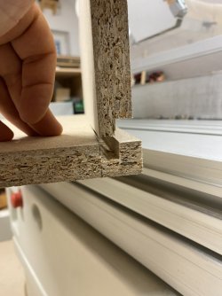

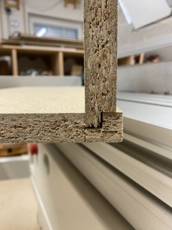

Ich habe mal ein Probestück gemacht, das hält besser wie erwartet. Das kann ich problemlos auf der Kreissäge wiederholgenau herstellen.
Evtl mache ich die Nut noch etwas tiefer dann kann man noch ein paar Schrauben einsetzen.

Ich muss ja wirklich mal blöde fragen:
Welche Vorteile versprichst du dir von einer Nutvariante? Willst du das verleimen oder trocken einsetzen?
Du hast geschrieben, Boden, Decke und Seitenwände willst du verleimen, wie machst du das?
Das soll keine Kritik sein. Wir sind im Hobbybereich. Da muss man nichts begründen. Aber deine Überlegungen würden mich schon interessieren.
5 mm sollten stehen bleiben darunter wird es grenzwertig.
10 mm ist optimale Nuttiefen bei 19er Platte
Schrauben braucht man nicht das hält so
bzw. es besteht die Gefahr das die "Nutwange" abschert da wo man die Schraube setzt
Spanplatte ist da etwas ungünstiges Material
Rückwand würde ich auch nicht einleimen
erzeugt zusätzliche Fehlerquelle

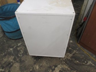

...bei gleichstarker Rückwand habe ich es mal "so ähnlich wie @wirdelprumpft"... aber "andersrum" gemacht. :emoji_wink:
Rückwände gingen saugend rein, ringsum ein paar Nägelchen schräg rein (Spitze gestaucht), fertig. Ich könnte nachfragen, hat imho aber schon zwei Umzüge unbeschadet überstanden... und sieht auch von hinten ok aus.
Schnell gescribbelt...
Edit: Tppser korrigiert

@wirdelprumpft ja so 10mm werde ich anpeilen. Das Muster passt schon gut zusammen. Schrauben werde ich nicht einsetzten. Boden und Deckel halten die Schränke schon zusammen.
@fahe auch eine Lösung.
@odul ich möchte eine stabile Rückwand und das Material verwenden was verfügbar ist. Mit der Nut bekommt man alles schön geschlossen ohne Lücken. Und das bekomme ich sehr einfach auf der FKS hergestellt.
Verleimen. Mit lamellos oder kleinen Dominos.

Weil man mit einer Nut kleine Ungenauigkeiten kaschieren kann.
Wenn bei einer stumpf eingesetzten Rückwand diese nicht exakt die gleiche Breite wie Boden /Deckel hat oder nicht zu 100% im Winkel ist, tun sich irgendwo Lücken auf.
Zudem ist einfacher einen Korpus mit eingenuteter Rückwand zu verleimen. Da genügen Zwingen an Boden und Deckel.
9.388
Da ich gerade Bilder gemacht habe, habe ich auch mal noch ein Bild von einer von drei Rückwänden gemacht, die ich stumpf eingepasst habe. Ging ganz gut.
