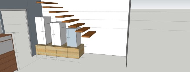

mein aktuelles Projekt wird eine Aufwertung der Gardrobe unter der Treppe.
So soll das grob aussehen. Unten Massivholz mit tiefen Schubkästen, oben drauf drei Schränke in vers. Höhen für Jacken mit Kleiderstange und Haken. Die Schränke sind aus 18mm Span, belegt mit weißen Schichtstoff.

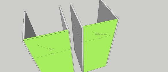

Bei der Rückwand für die Schränke habe ich eine Detailfrage. Der Einfachheit halber wollte ich die Rückwand auch aus 18mm Span herstellen.
Da sehe ich zwei Varianten
Vers A. Zwischen die Wände gesetzt.
Die Rückwand wird passend zugesägt und mit Lamellos einfach zwischen die Wände eingesetzt.
Schwierigkeit, wenn nicht alles ganz genau passt bleibt evtl ein kleiner Spalt.
Vers B. in eine Falz
Die Seitenwände erhalten einen Falz 9x19mm und die Rückwand wird in die Seitenwände geschraubt.
Schwierigkeit, ich muss nahe an den Kanten arbeiten und weiß nicht wie gut Schrauben da in Span halten.
Persönlich bin ich bei Variante A, gibt es Meinungen oder best practice?
B, finde ich einfacher. Kein Leim, reinlegen,anschrauben und fertig. Easy in den Winkel drücken und anschrauben. Stumpf dazwischen ist Mehraufwand .

Hab beides schon gemacht und bin auch definitiv bei Variante B gefalzt. Fiel mir deutlich leichter so ein gutes Ergebnis zu bekommen.

ich würde auch einfälzen. Und noch ein Tipp: man kann die Schrauben, die die Rückwand fixieren, auch schräg einschrauben.

Varaiante A , da sieht man nämlich keine einzige Schraube .
Bei B muss gefälzt werden , wenn jemand die Teile nicht gerade schneiden kann , dann kann er imo noch weniger sauber fälzen .
Zudem muss für 16 oder 19 mm Span als RW ziemlich tief gefälzt werden , da bleibt wenig Span stehen .
Breite der RW und Länge Böden mit einer Einstellung an der FKS sägen , dann sind die absolut gleich .
Deckel / Boden des Korpus wird dann nur noch so abgelängt , dass man die gewünschte Korpustiefe erhält .

Falz und schrauben ist gut.
Stumpf dazwischen ist auch gut, allerdings würde ich das wg. Aufwand nur mit lösbaren Verbindern und CNC-Bearbeitung machen.
Zum Falz - den empfehle ich Dir eher 2/3 Plattenstärke breit zu machen, also bei 19er Span 13-14 mm. Tiefe 1 mm mehr, als Rückwandstärke, das hast Du ja vorgesehen.
Die paar mm mehr Platz erleichtern das Schrauben ungemein. Und verringern die Gefahr, daß die Schraube im Korpus anklopft oder gar "Guten Tag" sagt.
Bei einer starken Rückwand wirst Du auch mit Vorbohren nicht um leicht schräg einschrauben rumkommen. Zumindest schaffe ich das nicht. Es reicht schon irgendein blöder oder härter Span, damit eine Schraube ausweichen kann. Probier das gern mal an einem Rest aus.

Die Variante kenne ich, möchte ich aber nicht. Bei so einem Garderobenschrank stößt man doch öfter mal an die Rückwand mit den Jacken und wenn die so weich ist gefällt mir das nicht.
Ich teste das mal an einem Reststück, nicht das die Seiten zu dünn werden, so wie @predatorklein das schon geschrieben hat.

Doch die Korpen sind von von der Seite Sichtbar. Stumpf schrauben passt das nicht ins Bild und die Kante müsste ich auch noch bearbeiten.

den äußeren sichtbaren Korpus 20 mm fälzen oder die Variante von w..... in #22 und ja das hält auch bei Pressspan, solange es nicht die billigst Möbelhaus"qualität" ist. 3 mm HDF ist IKEA und Co würde ich auch nicht machen. Tiefer fälzen als RW dick ist, dann fällt es nicht auf ob man 19,7 mm oder 20,3 fräst und die Unebenheiten der Hauswand fallen auch weniger auf. Wenn die deutlich erkennbar Buckel hat auch tiefer fälzen.
Es gibt auch Schrauben 3,0 *45. Bei den seitlich nicht sichtbaren Kisten würde ich Stumpf von der Seite schrauben, Rw auch etwas einrücken.
