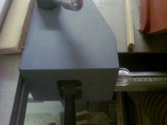

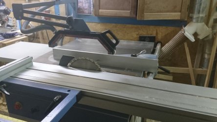

Hängt wohl von den Profilen ab.
genau das vor allem gibt so ein PA meist nicht nach, weil die Stange an dem er befestigt ist nachgibt, sondern weil er in sich selbst nicht steif genug ist und die Hebelkräfte nur ungenügend aufzunehmen vermag. Insofern die Befestigung ausreichend stark konzipiert ist sehe ich keine Grund warum eine Rundstange einem wie auch immer gearteten Profil überlegen sein sollte. Im Gegenteil: Maßbänder oder Magnetbänder für einen Sensor anzubringen ist auf einer Rundstange naturgemäß schwieriger als an einem rechteckigen Profil.
Bei deinen Bildern sieht man das was ich geschrieben habe auch schön. Die Rundstange ist nicht der springende Punkt, sondern das massive Gussgrundgestell des PAs, was bei dem anderen komplett lummelig ausgeführt ist.
12.553
Mein Holz besäume ich aber auf einer Holzmann 2000-315 (das war ein nicht geplanter Schnapper, die hätte keiner stehen gelassen) ohne Rundstangenführung.
Das sind halt so die kleinen Unterschiede zwischen Holzmann und Bernardo !
Ich hab übrigens die gleiche Maschine in taubenblau, außer dass Ich noch ne Fräse mit drin hab.

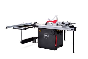

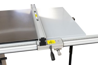

Ich plane mittelfristig die Anschaffung einer Formatkreissäge-Tischfräse-Kombi und war am Wochenende bei der Hausmesse von Holzprofi um etwas zu gustieren. Dabei hat sich für mich die Frage ergeben, welche allgemeinen Qualitätskriterien es bei einer solchen Maschine eigentlich gibt und worauf ich beim Vergleich der verschiedenen Modellreihen als auch Hersteller abgesehen von simplen Leistungsdaten genau achten sollte?
Ich habe mir angesehen, ob der Parallelanschlag in fixierter Stellung am vorderen Ende Spiel hat: Bei manchen Maschinen war das Spiel vielleicht 0,5mm, bei anderen ging es eher Richtung 1mm, was mir nicht mehr akzeptabel scheint (?). Weiters ist mir aufgefallen, dass bei der Maker-Serie der Ausleger bei Belastung ziemlich stark nach unten nachgibt. Worauf sollte ich noch achten?
Hi ,
Ich habe die REX KFZ 2 (TKs/TF ) die grüne industrielle Serie von 1950-1980 ziger -
FKS mit 2,5 m Schlitten(warum so ein Trümmer,wenns auch ne Nummer kleiner gut geht -auf den Grips des Maschinenbedieners kommt s an in erster linie) brauche ich nicht wirklich-Bohlen schneid ich in handliche Stücke mit Mafell KC 85 E :emoji_sunglasses:
Ggf. kommt noch ne Holzkraft SC 2 c 1,6 m Schlitten hinzu , wenn entsprechendes Angebot und Bugdet puffer in einer Zeitlinie liegen :emoji_wink:
Fa. Holzprofi (Austria) insgesamt seh ich seit misslungenen Absauggerät von Denen äusserst kritisch .
Hab ne Bernardo AD 310-400 V -ne gute ADH, tut was sie soll . Also, aus China kommt nicht nur Schlechtes :emoji_slight_smile:.
PS : Hobby Sternegucken(Amateurastronomie) Im technisch astronomischen Bereich sind Sie nicht mehr wegzudenken :emoji_sunglasses:

Nur noch mal kurz zum PA... Ein Gussgrundkörper mit verstell- und drehbarem Anschlagprofil, an der Stahlrundstange geführt ist nicht umsonst DER Standard bei den (wirklich) hochwertigen Maschinen.
Alu mag schon ne Zeit funktionieren als Führung, aber es ist, was die Materialwahl angeht, klar nicht optimal.
Von Alu ja oder nein war hier nicht die Rede, sondern vom Profil. Meine Rapid führt den PA an einem Rechteckprofil. Die Säge kann man am PA samt und sonders anheben. Ich bleibe dabei: Es ist völlig gleich an welchem Profil du den PA führst. Die Konstruktion muss die notwendige Steifigkeit aufweisen und die kann man konstruktiv auf unterschiedlichste Weise erreichen, auch aus Alu, wenns sein muss (das beste Beispiel hierfür sind Alusystemprofile).
Ich hab an der auch bisschen gebastelt, PA getauscht (auf Stahl Rundstange..) Ablänganschlag auch, und Digitalanzeigen verbaut, für so ziemlich alles was Sinn ergibt.
Dazu sollte man fairerweise erwähnen, dass deine Säge ein Profil vor dem Tisch montiert hat , das ggü. dem Tisch leicht tiefer gesetzt ist und eine gerade, nicht gekrümmte Fläche aufweist, wo man ein Magnetband einfach anbringen kann. Das hat aber nicht jede Säge mit Rundstangenführung (meine zum Beispiel nicht, weswegen ich eine Nut in die Rundstange gefräst habe).
