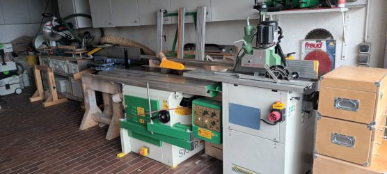

Ich habe meine FKS auch in einer Garagenecke stehen. Der Auslergertisch ist leicht abnehmbar und nicht schwer.
Meine Säge ist eine Sicar Kombi.
Kaufst Du Deinem Budget entsprechend eine Altendorf WA6 dann erhälst Du einen sehr schweren Ausleger, den Du dann nicht so häufig abnehmen magst.

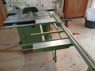

Ein Punkt den ich letztens entdeckt habe ist folgender: Bei vielen günstigen Sägen (konkret habe ich das bei der SC2, der Bernardo 2000 und der Kity 819 so festgestellt bzw. feststellen lassen) ist dass sich das Sägeblatt axial verwindet, wenn man das Aggregat schwenkt. Bei einer Martin trat das Problem nicht auf.
Der Parallelanschlag sollte bei realistischem Druck nicht nachgeben.

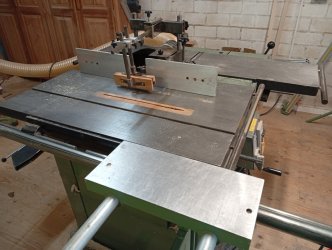

Ich hab auch die B3 von Hammer, BJ99.
Neben den genannten Themen von Johannes ist tatsächlich das Umbauen auf Fräsarbeiten (Säge absenken, PA ganz nach hinten, Fräsdorn hochfahren, Abdeckung weg, Fräsanschlag drauf, Auslegeranschlag weg) so eine Sache. Wenn jetzt noch der Vorschub umgeschwenkt werden muss und wie bei mir der Absauggalgen, dann muss man vorher gut überlegen, welche Arbeiten in einem Durchgang in der jeweiligen Rüstung zu Fräse oder Säge gemacht werden müssen. Das häufige Umbauen nervt tatsächlich.
Anderseits hab ich schon häufig den Formatschlitten für Fräsarbeiten genutzt, da hat die KF-Kombi absolut ihre Stärke.
Je nach Kombination ist der Umbau vom Sägen zum Fräsen schnell gemacht.
Ohne Eile dauert das bei meiner Kombi 1,5 Minuten (gestoppt) einschließlich Absaugung.
Schiebetisch wegklappen noch 10 Sekunden, brauche ich aber in 99% der Fälle nicht.
Zum Fräsen schmaler Profilleisten fräse ich die Kante eines Brettes, säge die Leiste runter und fräse die nächste Leiste. Da muss nur das Sägeblatt runter gedreht werden, wenn überhaupt.
Habe meine Kombi ja auch in einer Doppelgarage. Die steht auf nem Drehkranz. Da brauche ich nie was zu verschieben. Einfach um 90° drehen und ich kann 5m Bretter quer problemlos aufteilen.
