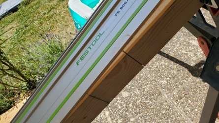

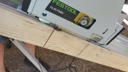

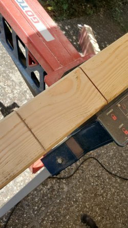

Danke @Eschenbert - gibts da eine Regel/Tip in welcher Reihenfolge nach dem Sägen des Waagschnitts vorzugehen ist? Langsam von oben abtragen? Oder seitlich einstechen und so lange mit dem Hammer draufhauen, bis man "durch" ist? Hab mal ein Stück Abfallholz genommen zum "trainieren" - aber bei mir sieht grade immer noch alles nach Metzelei aus.

Wenn du den Waagschnitt mit der Handkreissäge schneiden willst, dann legst du den Sparren seitlich und schneidest (am Besten mit Führungsschiene) zuerst auf der einen Sparrenseite und dann auf der anderen Sparrenseite den Waagschnitt bist du am Lotschnitt angekommen bist auf beiden Seiten vor.
Mit 2x50mm Schnitttiefe kannst du so die gesamte Kerve rundum freischneiden und brauchst den Rest nur herauszubrechen und anschließend die wenigen verbleibenden Reste wegstemmen.
Es empfiehlt sich übrigens, Sparren zuerst fertig zu bearbeiten und erst danach zu lasieren.
Zusammengefasst:
1. Der Lotschnitt
2. Die zwei Schnitte für den Waagschnitt
3. Herausbrechen und wegstemmen
Sollte dies unklar sein, kann ich eventuell am Nachmittag ein kurzes Video machen, solche Sachen sind rein verbal schwer zu erklären.
Du hängst da ja jetzt schon ein wenig daran und so etwas kann sehr demotivierend sein.

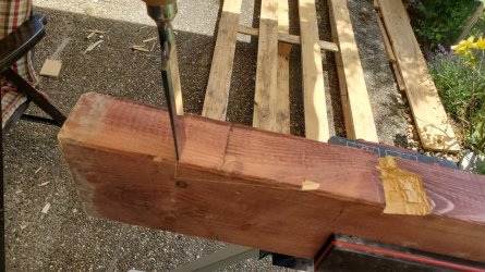

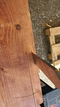

Meiner Meinung nach stemmst du viel zu tief ein. Da solltest du das Holz eher als dass du schneidest. Langsam von oben abtragen und zwar entlang der Faser. Erst am Ende kann man dann quer zur Faser die Fläche noch egalisieren (würde ich aber ohne Hammer machen, nur mit der Hand schieben).

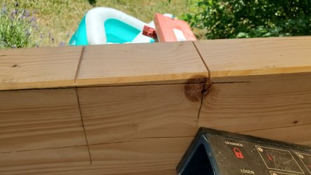

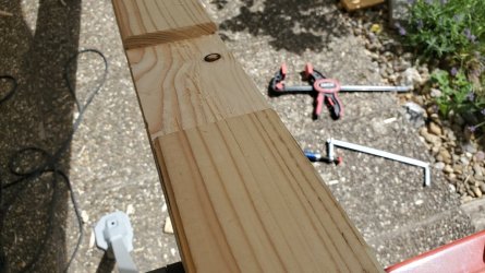

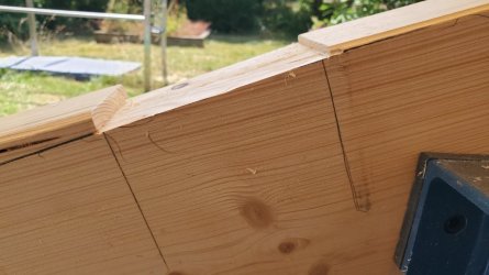

Hallo @Eschenbert ! Herzlichen Dank vielmals für das Angebot.
Aber der Tip mit der HKS und Führungsschiene hat bei mir gut funktioniert. Die Sparren liegen sauber auf.
Ich hab jetzt auch einen neuen "Kirschen" Stechbeitel in 40mm Breite, das ist auch ein Riesen-Unterschied zu meinem schmaleren alten.

Das sieht doch schon mal gut aus!
Kleiner Hinweis von mir, lass den Waageschnitt einfach bis auf null durch laufen.
Das fällt kaum auf, siehe Bild im Anhang.
Super dass du erfolgreich warst!
Beim nächsten Mal kannst du wie Peter erwähnt hat den Waagschnitt komplett bis zum Nullpunkt entfernen, dann wäre das Herausarbeiten leichter gewesen.
