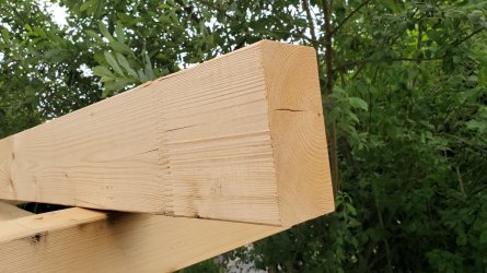

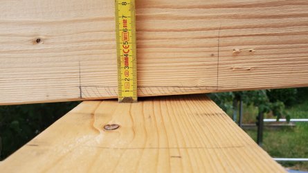

Ich hab meine Dachneigung nun bei 3 Grad.
Hier im Bild habe ich mal eine kleine Kerve eingezeichnet.
Würdet ihr das so machen? Oder anders? Oder bei der kleinen Neigung doch nur auflegen?
Danke vielmals!

Ich habe bei meinem Brennholzunterstand 14 Sparren (https://www.woodworker.de/forum/threads/brennholzunterstand.135976/) mit 7° Neigungswinkel von Hand gestemmt.
Ich habe 7 Stück zusammengespannt, bündig an der Oberseite (dadurch dass ich selbstgeschnittenes Bauholz hatte, waren die alle leicht anders). Dann hab ich den Lotschnitt mit der Kreissäge gemacht. An einem der Sparren dann die Kerve angezeichnet und von Hand ausgestemmt. Ich hatte nur 6 cm breite Sparren, da war das mit einem breiten Stemmeisen gleich erledigt. Dieser eine Sparren war dann meine Schablone, mit der ich die anderen Sparren ebenfalls angezeichnet hab.
Glaube ich hab zum Ausstemmen der 14 Sparren keine 2 Stunden gebraucht.
-> Ich würd das einfach schnell ausstemmen und nicht nur auflegen.

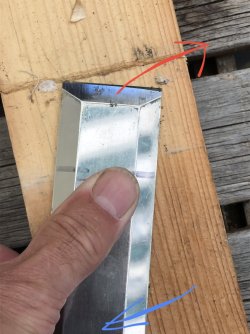

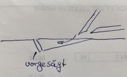

Hab ich gerade woanders auch geschrieben: VORHER GENAU ANREISSEN (ja, dreimal groß).
Dann von den Rissen nach innen stemmen. Etwas stehen lassen, zu Schluss dann mehr schneiden als Stemmen, „Putzen“. Beitel mit Daumen aufdrücken, „drehend-seitlich-schiebend“ vorgehen, vielleicht macht es das Foto deutlich wie. Durch Anheben des Heftes schneidest Du dann wenn gewünscht tiefer.
Ich habe mir zuletzt einen 40er Stechbeitel besorgt. Damit geht „so etwas“ x mal besser als mit kleineren Beiteln. Den kann man wunderbar auf die schon „guten“ Flächen wie gezeigt auflegen und diese Fläche Schritt für Schritt und Schnitt für Schnitt vergrößern.
Rainer
raziausdud
22. Juni 2004
4.884
Südniedersachsen
Und immer nur „so“, spanabhebend arbeiten. Nicht aus der Betrachtungsrichtung in die Schräge „hämmern“ … Das würde ich nur ganz zum Schluss machen oder wenn ich vorher kammartig zig Sägeschnitte gemacht habe.

Wer lieber sägt:
Wenn man eine Schablone hat (sic!) kann man die Sparren auch von 2 Seiten anreißen, und von 2 Seiten mit der Handkreissäge nach Riss den Waageschnitt vornehmen. Dann bleibt vor dem Senkelschnitt nur wenig, was man mit Stoßaxt/Stemmeisen entfernen muss.
