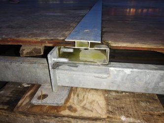

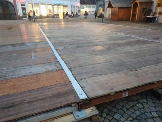

Ich habe hier ein Foto gemacht von einer mobilen Eisbahn, die hier jeden Winter mal aufgebaut wird. Die Aluprofile finde ich sehr attraktiv für diesen Zweck.
Die Unterkonstruktion wäre bei uns eine andere.
Mir geht es hier vor Allem um die Profile - kennt das jemand? Vergleichbares? Andere Ideen?

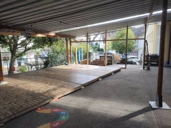

Die Situation auf dem Foto (Aufbauphase) lässt vielleicht erahnen: Gefälle bis 20cm, eine überbaute Ablaufrinne mit Senkkasten...
Dann muss noch (ganz links am Bildrand) ein Pfosten ausgeschnitten und umbaut werden. Bei uns geht leider nur Maßanfertigung.

Das muss so konstruiert sein, dass es auch auf anderem Gelände funktionieren/angepasst werden kann.
Die Position der Bühne im Hof hat sich immer wieder mal geändert und dann sind die Verhältnisse wieder ganz anders.
Momentan wird der Schulhof wieder umgebaut - Asphalt teilweise entfernt, Boden entsiegelt, Beete angelegt... das kann sein, dass nächstes Jahr die Bühne irgendwo ganz anders steht.
KVH als Unterbau ist wahrscheinlich. Mir fehlt noch der Bodenbelag.
Tasächlich überlege ich gerade, die oben angesprochenen Konzertpodeste zu verwenden - ohne die originalen Füße. Da muss ich mal drüber nachdenken...

Ja buetec ist der Standard im Bühnenbau. Klassischerweise mit 2x1m Podesten und 4 Füßen.
Man sollte auf dem Schirm haben, dass gegenüber solchen Bühnenpodesten ja auch gewisse Anforderungen bestehen. Also eigentlich müssen die Elemente miteinander verbunden sein, Stolperfallen etc.
Technisch ist das mit dem Podesten super. Man kann die zu zweit super aufbauen, Verbinden geht gut steht super etc.
Die Füße sind ein Problem. Teleskopfüße die 20cm überbrücken wo das Podest nur knapp über den Boden sind ist ja eigentlich nciht wirklich möglich.
Bzgl. Maßanfertigung müsste mal mal schauen, wer sowas kann. Am Ende sind das extrudierte Profile zu einem Rahmen geschweißt und dann oben eine MPX Platte rein. Geht bestimmt auch individuell, was sowas kostet keine Ahnung. Veilleicht kriegt man die Profile auch als Meterware und kann die Teile selber bauen.
Edit: Bei der Online Suche nach solchen Profilen bin ich über den laden gestolpert:
Da gibt es unter dem "Bodenprofil" das Teil aus deinem Foto.
https://www.blecha.at/produkte/spezialprofile/buehnen-und-zeltbau/

Günstig ist halt anders...
jou :emoji_dizzy_face:
Auch ohne Preise: Ich weiß nicht wieviele Jahre wir ausschließlich für die Podeste wirtschaften müssten...

Genau das habe ich gesucht, vielen Dank! :emoji_thumbsup:
Den Post von @inselino hatte ich überlesen - wir haben fast zeitgleich geschrieben... Da steht eigentlich auch alles drin, was ich brauche.

Ich habe nicht gesagt, wir hätten ausreichend Podeste. Ich habe gesagt, ich überlege, die vorhandenen zu verwenden - wir müssten noch einiges zukaufen. Die kleinstmöglichen Stellfüsse vom Thomann kosten 30€/Stück, also mindestens 120€/Platte, das kommt dann nochmal dazu - und zwar für alle, auch die vorhandenen. Das ist schlichtweg nicht finanzierbar.
Außerdem, wenn du mal das Foto anschaust, sitzt das Podest im vorderen Bereich links nur minimal über dem Boden; da liegt ein Brett mit ~25mm drunter.
Die oft zitierten 20 cm beziehen sich - wie gesagt, grob geschätzt - auf die Oberfläche.
