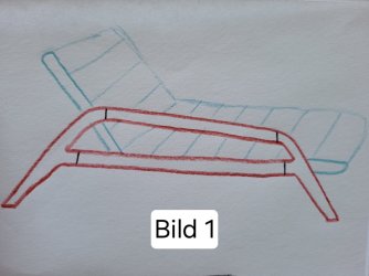

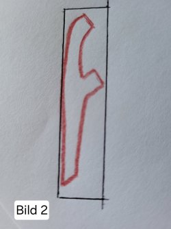

Hallo liebes Forum,
Ich möchte eine Gartenliege bauen. Dafür habe ich Lärchenholzbetter mit einer Breite von 90 mm und einer Tiefe von 22 mm. Die Seitenteile der Liege sollen die in Bild 1 gezeigte Form (rot) haben.
Um die Rundungen zu erhalten würde ich die Beine samt Rundungen für die Armlehne aus einem Brett ausfräsen (Bild 2).
Anschließend muss ich dann dieses Teil dann mit zwei Latten verbinden (schwarze Linien in Bild 1). Kann ich dafür eine Überblattung, die ich mit zwei Rundhölzern verstärke (Bild 3), verwenden? Oder ist diese Verbindung nicht geeignet um die Sitzfälche (Bild 1, in blau angedeutet) zu tragen?
Vielen Dank im Voraus und viele Grüße!
Mitglied 79745
Das kannst du so machen.
Ich würde aber auf die Dübel verzichten.
In meinen Augen stellen die eher eine Schwächung der Leimverbindung dar.
Du verlierst so wertvolle Kontaktfläche der Längsholzverleimung.
Robert
Friederich
14. Dezember 2014
8.138
Würde ich so machen. Die Dübel aber hintereinander. In der Höhe leicht (ca 5mm) versetzt, damit sie nicht in derselben Holzfaser sitzen. Und den Bereich der Überblattung etwas länger.

Wenn Du die Überblattung mit viel Leimfläche ausführst, hast Du auch ohne Dübel eine stabile Verbindung. Bitte bei der Leimauswahl drauf achten, dass Du was Wasserfestes einsetzt.

Meiner Meinung nach sind die markierten Bereiche sehr ungünstig für die Festigkeit!
Wie vielleicht bekannt ist, ist bei Holz die Festigkeit quer zur Faser nur ca 10%(!).
Deshalb kann man recht leicht Holz spalten ins Stirnholz, und beim Karate diese Holzplatten zerschlagen.
Ich tät daher die Übergangsstellen die von dir mit schwarzen Strichen eingezeichnet sind ändern und in andere Bereiche legen, speziell unten.
Ja, da hast du völlig recht!
Das würde früher oder später wegreißen.

Vielen Dank für die vielen Antworten und das positive Feedback zu meiner Fragestellung.
Also ich habe das jetzt insgesamt so verstanden:
- Die Art der Verbindung ist in Ordnung, wenn ich die Dübel umsetze oder weglasse.
- Die Stellen, an denen die Verbindungen hergestellt werden sollen, sind ungünstig weil sie quer zur Faser liegen?

Mir scheint, dass die beiden sich treffenden Faser sowieso immer auf die eine oder andere Art in eine andere Richtung laufen werden. Das musst Du in einem gewissen Masse hinnehmen.
Ich schwanke noch, ob bei nur 22 m eine Nut/Feder Verbindung vorteilhaft wäre. Kommt mir fast etwas dünn vor.
Im oberen Teil kannst Du auf jeden Fall ein drittes Teil für den Bogen andenken. Damit würden die Faserwinkel sich halbieren. Zudem würde die unvorteilhafte Belastung entlang der Faser entfallen.
Im unteren Teil stelle ich mir das dritte Teil / die Abzweigung unsichtbar in der Mitte, oder weniger sichtbar im Innenteil vor. Dadurch würden sich oben und unten von aussen gerade Leisten, und Abzweigungen ergeben. Das ändert die Optik etwas, muss also noch durch Deinen Stil-Filter kommen :emoji_wink:
P.S.: Deine Zeichnung hat weichere Rundungen als Dein Prototyp. Ich finde die Zeichnung schicker. Der Prototyp sieht etwas hölzern aus.

Wenn du die Überblattung in den Hauptkörper schleppst, würdest du gleichzeitig gegen das Ausreißen sperren.
Liegenseitig würde man das kaum sehen.

Könnte man die Überblattung nicht bis außen durchziehen? Dann hätte man zumindest den Nachteil mit der Belastung quer zur Faser ausgemerzt.
Edit: Drei dumme, ein Gedanke :emoji_grin:
15.617
die Kante innen an den Beinen gerade durchlaufen lassen und an den
Querhölzern Keile vor der Formgebung für die runden Übergänge anleimen.
Die Übergänge mit wetterfesten Dübeln fertigen oder mit falschem Zapfen.
