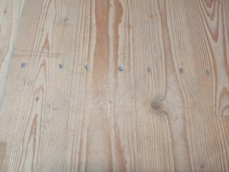

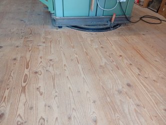

habe die Bilder von meinem Rauhspundboden in der Werkstatt kürzlch in einem anderen Faden gepostet. Hier nun noch mal. Da sind auch nach 10 Jahren keine Fugen.
Der Boden ist ungeschliffen und unbehandelt.

@Ingo: so wie dein Boden aussieht, sieht auch der von mir vor 25 Jahren verlegte
Rauspund Boden aus. Ohne. irgendwelche Fugen.
Das mach mir Mut für nur 50 cm lange Stäbe. Und an den Stössen zu den Stirnseiten
dürften dann nur geringe Fugen auftreten.
