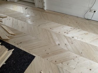

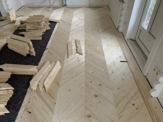

Parkett aus Rauspund
haass
17. September 2007
1.364
hannover
Baumarktware = Feuchte.
Abschleifen : sicher , ja. Lasur mit leichtem Pigment und Parkettlack.
Zur Klarstellung: es ist kein Luxus Wohnzimmer, sondern ein Blockbohlenhaus als Wochenendhaus am Fluss.
Da hätte auch ein einfacherer Dielenboden genügt, aber ich wollte es mal ausprobieren. Bin zufrieden.
Küstenharry
25. November 2018
963
27639
du hast die wohl nur in die Feder geschraubt oder?
Wenn die jetzt nachtrocknen von 16% HF auf 10% HF, dann kann es sein, dass die Nut Seite das klackern anfängt.
haass
17. September 2007
1.364
hannover
ich habe je 2 schrauben in die Nut gesetzt. Sind jede Menge Schrauben verbraucht.
Wie gesagt, wenn es etwas schrumpft, o. dgl., stört mich in der Wochenendhütte am Fluss wenig.
