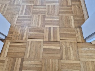

Sieht das nicht eher aus wie ein 8 mm Eiche Mosaikparkett ?
Bei uns im Raum MA/LU/HD schon zig mal gesehen , kam meistens von Bembé Parkett in Mannheim .
Kann mich aber auch täuschen :emoji_wink:

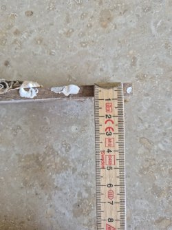

Ich hab noch nie fertig Parkett gesehen, das so dünn war, das man es nicht mind. einmal schleifen kann.
Mit der Trio wird man wohl kaum ausversehen mal eben 1mm abnehmen.
Aber mit einem Exzenter kann man eben testen.

mit etwas Glück, kannst du an der Tür die Übergangsschiene entfernen und da den Aufbau des Parketts sehen.

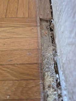

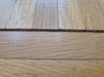

Ich war nun im Haus, morgen hole ich die Trio. Die Experten lagen richtig würde ich sagen, 8mm Mosaikparkett.
Die größte Schadstelle im Foto, das ist an einer Türschwelle. Würdet ihr Kitt, elastische Fugenmasse oder Korkstreifen nehmen?
