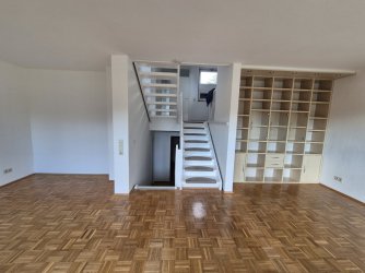

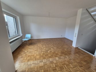

wir haben ein Reihenhaus (Bj. 1980) gekauft. Dort liegt im Wohnzimmer und den anderen Wohnräumen Parkett. Laut Baubeschreibung "Mosaik-Parkett, gestreift, 3-fach versiegelt". Die Vorbesitzer meinten, es sei Fertigparkett mit einer eher geringen Nutzschicht. Das Parkett wurde noch nie überarbeitet, der Zustand ist dafür aber noch ziemlich gut. Ich würde nun gerne die Chance nutzen und vor Einzug einmal abschleifen und ölen, da ich lackiertes Parkett nicht mag.
Es geht um eine Fläche von knapp 80qm.
Nun meine Fragen, welche Maschinen würdet ihr mir dafür empfehlen? Ich habe natürlich schon etwas gegoogelt, von den Standard-Baumarkt Maschinen wurde abgeraten und Geräte von Lägler empfohlen. Könnte man mit einer Trio und grobem Schleifpapier auskommen oder ist eine Walzenmaschine unabdingbar um den Lack runterzuholen?
Nächste Frage wäre das Öl, ich kenne selber Auro Nr. 123 und Öle von Osmo. Ich hätte aber gerne etwas, dass nicht so stark anfeuert. Wäre da das Auro Nr. 126-90 geeignet?

Wäre definitiv möglich, aber wenn man es jetzt nicht macht, dann nie. Die Fotos täuschen auch etwas, in echt sieht man schon die Spuren der letzten 45 Jahre...
Ok, also Trio. Welche Körnungen wären denn sinnvoll?

ne kleine Walzenschleifmaschine mit ner Einscheiben bzw. 3-Scheiben Maschinen braucht man viel zu lange bei 80m²
Randschleifmaschine ist kein Fehler, da man unter den Heizkörper kommen muss und auch sonst ist recht viel Rand vorhanden.
Das schwierige bei der Walzenmaschine ist das Absenken und Anheben der Walze während dem schleifen aber das hat man schnell raus.
Üben würde ich da mit Korn 120 das richtet nicht soviel schaden an. Feinschliff dann mit der Trio oder Einscheibenmaschine wobei Einscheibenmaschinen auch tükisch sein können immer in der Raummitte anfangen wenn man es noch nicht kann....

Danke für die Antworten soweit. Nächste Woche ist Schlüsselübergabe, dann gucke ich mir alles noch mal in Ruhe an. Sollte es bei dem DIY Versuch bleiben, ist der Plan mit einer Trio in einem kleinen Zimmer anzufangen, 40 oder 24 Korn. Sollte das komplett in die Hose gehen, Abbruch und der Rest bleibt halt wie er ist. Ich habe etwas Respekt vor dem altem Lack und befürchte der ist sehr hart und zäh.

Gerade weil die alten DD-Lacke so hart und spröde sind, lassen die sich oft besser schleifen wie neuere Lacke. Aber Du wirst Deine Erfahrungen machen.

Dem Verleiher die Anzahl der m² verraten, genug Schleifmittel mitnehmen von dem gröbsten aufwärts, den Rest zurückgeben und los.
Nach meiner Erfahrung sind 30 ausgegebene € für den von Osmo verkauften Flächenstreicher aus Kunststoff eine richtig gute Investition.
Habe ich einmal ausprobiert und war so begeistert, dass ich nur noch damit öle.
Unkenrufe von Forumsmitgliedern, die selbst nie mit der Trio gearbeitet haben bezüglich der kommenden Katastrophe durch Laienhand, lasse ich einfach nicht gelten.
Wer Parkettschäden durch die Trio dokumentieren kann, der werfe den ersten Stein!
Die einzige Schwierigkeit die ich sehe, sind sehr tiefe Beschädigungen die man mit der Trio schwer herausbekommt und ein eventueller superharter Lack. Doch kein Lack ist so hart, wie ein gewerblicher Anbieter unter Umständen teuer ist.
Mit Osmo Hartwachsöl bekommt das auch jeder hin. Das ist so leicht zu bewerkstelligen, dass Osmo aufgrund dieser Tatsache inzwischen die Hauptrolle in den Regalen des Großhandels spielt.

Die verbrauchten und ein bisschen stumpfen Klettscheiben kann man wunderbar auf einen Winkelschleiferaufsatz kletten und sich über den gewaltigen Abtrag wundern.
Ich nehme auch gerne Locheisen und ändere die für die Rotex. Damit kann man dann selbst Betonrückstände oder Putz schleifen. Und zwar sehr staubarm. Am besten eignen sich die blauen mit Zirkon.
Die Ecken dann mit einem scharfen Stechbeitel vom Lack befreien und dann mit Deltaschleifer weiter machen.
Bei mir hat es am Ende immer gereicht, bis max. 100er Körnung zu gehen. 120er poliert nur noch.
Hat mir Lägler verraten.
Zu der Trio kann Lägler einem mehr verraten als 3 Holzforen, wo letztenlich kaum einer mal mit Trio geschliffen hat.

So, Öl (Osmo) und der Flächenstreicher sind bestellt. Trio+Elan ist reserviert für nächste Woche. Ich miete dazu noch Diamantschleifteller, damit solls dem Lack an den Kragen gehen. Ist ne Einscheibenmaschine empfehlenswert zum ölen, oder eher optional?
Genau das Ding hatte ich. Nach Spachteln, Rollen wollte ich mal so ein Laienzeug probieren. Hat nicht gehaart, keine Bläschen produziert und nicht getropft. Gitter braucht man auch nicht.
Bist du einfach in den Öleimer mit dem Streicher? Oder aus einer Wanne?
4.389
Diamantschleifteller würde ich überdenken es sei den es steht dabei das es zum Lackentfernen auf Parkettböden ist.
Im Merkblatt vom Hartwachsöl sollte stehen welche Padfarbe man verwendet soll
Die Pads gibt es wahrscheinlich auch für die Trio
Ist mit Maschine halt einfacher und das Öl wird gleichmäßiger verteilt.
Öl überstand kann man mit Waffeltuch unter Pad aufnehmen.
