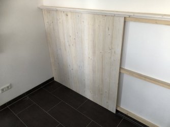

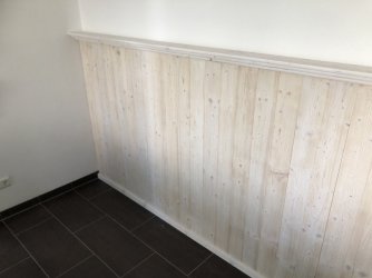

Meine Frau wünscht sich eine mit Holz verkleidete Wand im Wohnzimmer. So im Stil der Amis. Senkrechte Bretter, geschliffen, vintage… oder so…
Amerikanisch? Da hätte ich jetzt eine ausgefeilte Vertäfelung erwartet, nicht eine Verbretterung mit gebürsteten Profilholzbrettchen. :emoji_wink:
@benben nutzt imho die Bürstmaschinen von Makita... und bei ihm liegt dann nur Eiche drunter. Die scheint man also deutlich ernster nehmen zu können als Deine Scheppach.
Jetzt bist Du freilich "gefangen" und musst dem Hersteller die Möglichkeit zur "Nachbesserung" einräumen... der Dir sicher auch noch unsachgemäßen Gebrauch unterstellen wird.
Wenn ich wirklich große Flächen bürsten wollte, würde ich mir auch eine Makita kaufen. Bisher taten's Einhandwinkelschleifer, Messingbürste (bei Eiche, Robinie und Co.: darauf achten, dass wirklich Messing und nicht "vermessingter" Stahldraht...) und Nylonbürste.
Da muss man allerdings aufpassen, nicht ungewollte "Muster" rein zu kratzen.

Mit amerikanisch hatte ich mich vielleicht falsch ausgedrückt. Senkrechte Paneelen bzw eben die Bretter mit einer Höhe von ungefähr 1,35m, oben dann eine Ablage für Bilderrahmen oder anderer Deko.
Die Oberflächenbearbeitung ist dann auf meinem Mist gewachsen und wurde für gut befunden.
Zu Beginn hatte ich schon die Makita im Kopf. Der Preis ist schon etwas happig, aber mit Preis/Leistung der Scheppach war ich jetzt nicht zufrieden.
Hatte zuerst die Messingbürste genommen und wollte dann noch mit der Nylon drüber. Dazu ist es aber leider nicht mehr gekommen…
Die Makita wird mit der K80 Nylonbürste geliefert. Bekomme ich da dennoch die annähernd gleiche Oberfläche hin?

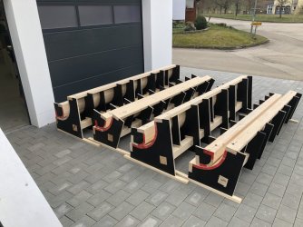

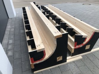

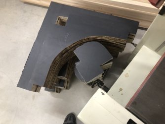

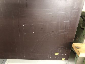

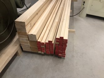

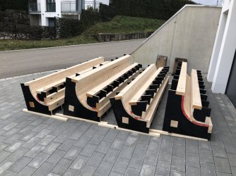

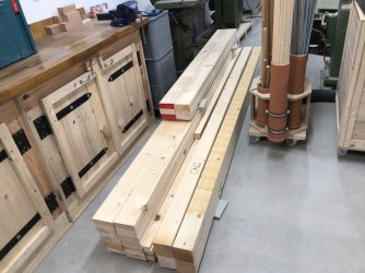

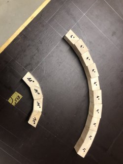

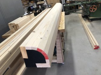

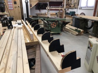

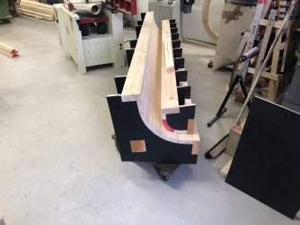

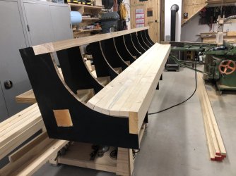

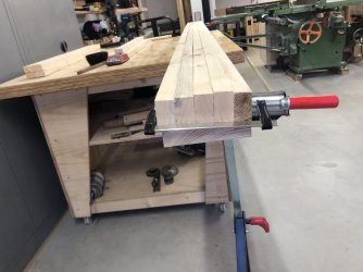

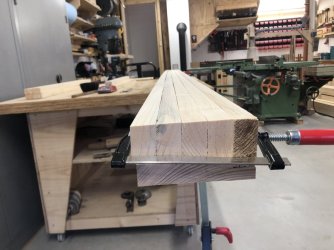

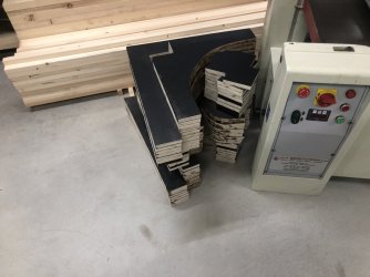

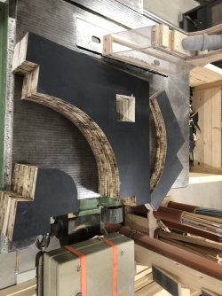

Vergangene Woche mußte ich dann wieder was für die Firma bzw. einer meiner Baustellen fertigen.
Da sich Planer unseres Auftraggebers wieder überlegten die Ecken der Außenwände an den Mehrfamilienhäusern rund zu gestalten, hatte ich das mal in die Hand genommen und mir hier was überlegt.
Schaut mal hier...
Teil 1:
IMG_2678[1].JPG IMG_2792[1].JPG IMG_2795[1].JPG IMG_2803[1].JPG IMG_2804[1].JPG IMG_2807[1].JPG IMG_2824[1].JPG IMG_2814[1].JPG IMG_2828[1].JPG IMG_2830[1].JPG IMG_2816[1].JPG IMG_2817[1].JPG IMG_2820[1].JPG
Andi
