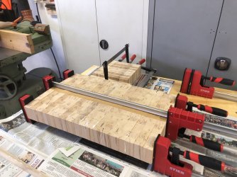

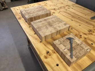

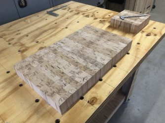

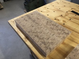

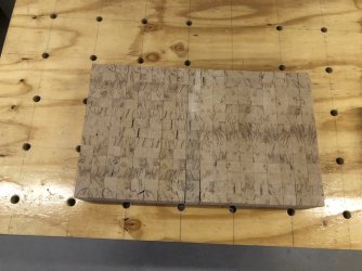

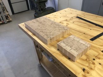

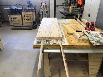

Ich hätte bei gestockter Buche auch nicht an Küchenbretter gedacht, es sieht optisch (nicht handwerklich!) "interessant" aus. :emoji_slight_smile: Ich lasse mich geölt aber eines besseren belehren.
Da stellt sich die Frage, wann der erste Gast dich bittet, deine Brettchen mal ordentlich sauber zu machen, bevor du sie benutzt... :emoji_joy:
andibarth
13. Januar 2023
2.177
BW
Darf derjenige dann gern sagen…. Der wird dann gleich des Feldes verwiesen!
Jetzt sehen wir mal wie‘s raus kommt…
NOFX
22. Mai 2020
1.072
Brühl
Ja, genau, erstmal das Ergebnis abwarten.
Die gestockte Optik in Hirnholz hat auf jeden Fall was, sieht deutlich anders aus als rein im Längsholz. Und die Zusammenstellung/Sortierung - insbesondere beim kleinen Brettchen - finde ich sehr gut gelungen. :emoji_thumbsup:

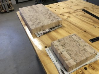

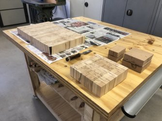

Der da denkt anders drüber und hat auch eine plausible Erklärung dafür :emoji_thinking: . Derartige Schneidbretter lassen sich natürlich auch käuflich erwerben :emoji_spy: . Nur das mit dem Lackieren ist natürlich äußerst kontraproduktiv . Das sollten wir @andibarth dringendst ausreden . Sonnst darf er das schöne Brett am Ende nicht mal mehr als Feuerholz verwenden . Einfaches Leinöl oder Walnussöl aus dem Lebensmittelladen reicht völlig aus . Aber bitte nicht mit dem aus dem Baumarkt verwechseln :emoji_cold_sweat: .
9.344

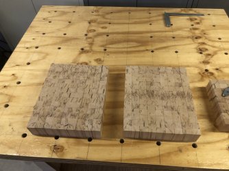

Ich habe schon einiges gestocktes Buchenholz verarbeite aber noch nie die Stirnseiten hervorgehoben.
Gefällt mir gut, werde ich nachmachen.
Auf meinem Holzplatz liegen seit zwei Jahren zwei dicke Buchen.
Demnächst werde ich mal eine anschneiden um zu sehen ob der Pilz schon seinen Job gemacht hat.
Wenn nicht bleiben sie noch weiter liegen.
Da haut es dir ja die Augen raus.
Hab gerade erst die angebotenen Bretter gesehen. 35x25x3cm für 140 Euro zzgl. Versand!!!
Mein Brett ist doppelt so groß und doppelt so dick. Würde ja dann theoretisch auch den doppelten Preis bedeuten.
Da 15-20 Stück im Monat gemacht und die Sache ist geritzt…. :emoji_wink: :emoji_slight_smile:

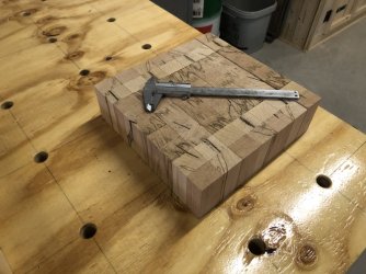

Jetzt hab ich noch das Problem mit dem richtigen Öl. Das fehlt mir nämlich in der Werkstatt. Muß ich dann wohl erst noch bestellen.
Welches nehmt ihr für solche Projekte bzw. welches könnt ihr mir empfehlen?
Gruß,
Andi
Mitglied 120553
Gruß,
Andi
Habe ich dir doch oben schon genannt . Für Schneidbretter nimmt man ein Öl , welches man ohne gesundheitlichen Schaden essen/trinken kann . Zudem sollte es auch aushärtend sein . Das schränkt dann die Auswahl beim Lebensmittelladen etwas ein . Olivenöl oder schnödes Sonnenblumenöl geht deswegen nicht . Das wird klebrig . Ich kenne für diesen Zweck z.b. Leinöl oder Walnussöl . Also z.B. bei Edeka oder im Bioladen :emoji_thinking: .
7.064
Es gibt spezielle Öle die lebensmitteltauglich sind. Was in Deutschland erhältlich ist weiss ich nicht. Leinöl ohne Sikkativ (Trocknungs-Oxydationszusatz) braucht sehr lange bis es ausgehärtet ist. Weissöl könnte eine Bezeichnung sein für ein geeignetes Öl.
Holzöl lebensmitteltauglich, lebensmittelecht dürften die Begriffe sein.
Das hab ich gelesen, dachte jetzt aber nicht das ich das bei Edeka bekomme…
Dann muss ich doch gleich mal bei Frauchen in der Küche nachsehen ob da Walnussöl rum steht…
