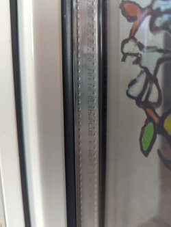

Wenn ich nicht irre, wurde ab ca. Mitte der 90er Jahre der Scheibenaufbau, Herstellungsdatum und k Wert ( heute U Wert) im Abstandhalter der ISO Scheibe verewigt.

Sowas hier meine ich.

Heute haben viele Scheiben übrigens nur noch einen Code. Kann man dann im Internetz nachschlagen. (CE Datenbank/CE Leistungsbeschreibung)
