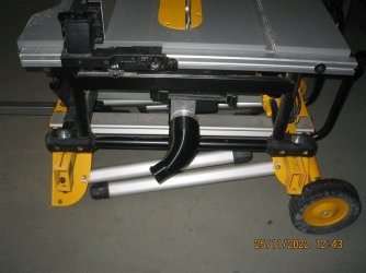

Hier die Anwendung des per Parameter veränderten Adapters an der mobilen Tischkreissäge.
Für diese Anwendung wäre ein T-Stück als Adapter wegen des Spanschutzes wünschenswert. Aber dann steht auch gleich die Frage im Raum, wie sinnvoll ein 32 mm-Innendurchmesser bei dieser Konstellation noch ist.
Wenn das Wetter wieder schlechter wird, will ich die Parameter der angebotenen Stücke auf 100'er Flexschlauch ausprobieren. Der Starmix und zB. Hobelspäne - sind in dieser Kombination wirklich nur eine Notlösung wegen des geringen Volumens des Staubbeutels. Aber funktioniert!

Hallo odul,
der Stutzen ist wie oft konisch. Vorn ~ 64, nach 44 mm zum Gerät ~65 mm (Guss). Vom Stutzen verjüngt auf M32. Die doppelte Drehbarkeit ist für die mobile Anwendung in der Praxis klasse. Komme gerade von draußen und freue mich immer noch über diese komfortable Lösung. Allerdings auf dem Prusa Mini+ mit Stützen 14h Druckzeit. Wenn das Ergebnis aber so passt, ist es das allemal wert.

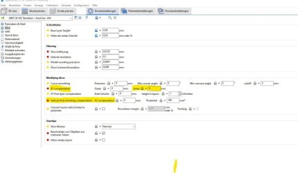

Zu kleine Innendurchmesser sind ein recht typisches Problem. Zum einen liegt dies am Zusammenspiel Drucker/Slicer und auch ein wenig an der Auflösung, mit denen aus dem CAD das stl exportiert wird: Das stl-Format kennt nur Dreiecke, so ist am Ende jedes "Loch" ein Vieleck, das den gewünschten Radius abwechselnd unter- und überschreitet. Das führt schon mal zu leichtem Klemmen..
Das zweite Problem: Fast alle Slicer haben Profile vorkonfiguriert, die ein klein wenig zu "fett" sind. Vorteil: Man erhält recht stabile Ausdrucke, Oberflächen sehen immer schön geschlossen aus. Nachteil: Das "zuviel" an Material sucht sich seinen Platz, bei einem "Loch" dann Richtung Radius.
Abhilfe(n): Beim ersten Punkt eigentlich nur nur in der Konstruktion wirklich zu lösen, am besten Bohrungen immer ein klein wenig größer planen. Der zweite Punkt lässt sich durch sehr, sehr sorgfältiges Kalibrieren ausgleichen. Meistens.
Als "Workaround" besitzen mehrere aktuelle Slicer mittlerweile mehrere Einstellmöglichkeiten, um solche zu klein geraten Bohrungen anzupassen. Im Anhang mal die relevanten Punkte am Beispiel vom SuperSlicer: SuSLxy.jpg

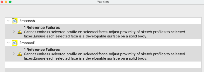

Jetzt habe ich aber ein neues Problem :emoji_slight_smile: Gerade mal versucht die aktuellste Version (v98) in Fusion zu laden und einen F32H36 Adapter zu erstellen. Wenn ich den HoseDiameter Parameter verändere und dann alles neu berechnet wird, sieht das aktuell so aus wie auf den Bildern.
Kann es sein das da in der neuen Version ein Fehler ist? Meine Fusion360 Kenntnisse reichen leider nicht um das selber zu debuggen.
PS: ähnliches Problem auch mit der v92 die ich dann gestern noch aus den „alten Versionen“ geladen habe.

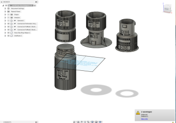

frooop
7. Dezember 2022
4
Chemnitz
Hm, irgendwie immer noch genauso.
