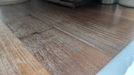

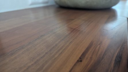

Liebe Holzwerker
unsere Nuss Küchenplatten wurden vor 8 Jahren vom Küchenbauer geliefert. Es lag ein Pflegeset der Firma Andrei bei. Wir haben die Arbeitesplatte alle 1-2 Jahre geölt. Die wenig beanspruchten Flächen sind gut erhalten (siehe Anhang). Mitterweile haben wir jedoch viele Stellen, die recht gräulich sind (auch im Anhang). An einer Stelle hebt sich sogar leicht eine Fuge ab. Das Ölen reine Ölen führt mittlerweile leider zum gleichen Ergebnis.
Ich habe jetzt vor Kurzem einen Waschtisch aus Ahorn gebaut und das Holz von Körnung 80 bis 240 abgeschliffen, dazwischen, gewässert und gesaugt, anschließend vier mal mit Hartöl eingelassen. Trotzdem sind schon leichte Wasserflecken erkennbar. Das hatten wir bei der Nuss Platte nie (auch dort wurden Wassertropfen schonmal stehen gelassen).
Ich wollte jetzt die Arbeitsplatte mit 240K abschleifen und nochmal einlassen. Hätte aber Angst, dass sie dann noch empfindlicher wird (wie der Ahorn). Bis jetzt war sie ja zumindest gegen Wasser, Ölflecken absolut immun.
Über eure Einschützungen Ratschläge wäre ich sehr dankbar.
Liebe Grüße

Ich kann mir nicht helfen... Für mich sieht das lackiert aus.
Wenn du ein gutes Hartöl hast, mit dem du dich auskennst: Mach das!:emoji_thumbsup:
Die Optik wird dann eine andere sein - wenn du mich fragst: Eine schönere.
Vorher checken: Für Ahorn nimmt man i.d.R. aufhellende Öle, die nicht anfeuern - für Nussbaum das Gegenteil!

Disclaimer: Ich bin kein Profi, aber seit >10 Jahren Erfahrung mit Bau geölter Möbel.
Die grauen Flecken sind in meine Augen normale Abnutzungsspuren mit Vergrauung. Passiert bei stark genutzten Oberflächen wie einer Arbeitsplatte schon mal. Wenn die wieder so aussehen soll wie neu, hilft nur Abschleifen und Oberfläche neu aufbauen.
Wie lange hatte der Waschtisch Zeit auszuhärten, bevor er verwendet wurde? Meine Erfahrung ist, dass die Oberflächen mindestens 3-4 Tage Zeit haben sollten, komplett auszuhärten, bevor sie mit Feuchtigkeit in Berührung kommen. Wenn das Öl noch nicht ganz durchgehärtet ist, gibt es sehr schnell Flecken bzw es ist deutlich weniger robust/belastbar.
Beim Öl auf jeden Fall nicht sparen, nimm ein gutes Arbeitsplattenöl, (z.B. von Natural Farben oder Osmo) und halt dich an die Herstellerangaben zur Verarbeitung. Dann dürfte da eigentlich nichts schief gehen.

Greift sich schon geölt an. War auch ein Ölfplegeset dabei. Das würde mich schon sehr wundern.
Beim Ahorntisch habe ich ein weißpigmentiertes genommen, damit die Farbe nach Ölung ident bleibt. Das war dann auch so.
So sehe ich das auch. Für mich stellt sich nur die Frage, ob ich einfach mit K180 oder K240 abschleife und dann mehrmals öle ODER ob ich nochmal einen Zwischenschliff mit Wasser abwischen mache. Was meint ihr?
Beim Waschtisch habe ich mit Naturalfarbe gearbeitet. Bei der Nuss Platte würde ich zum Osmo tendieren.
Den Waschtisch habe ich dreimal alle 24h geölt, dann nochmal nach 3 Tagen und nach 2 Wochen schließlich erst installiert.

Ich kann mitterweile durch die Rückmeldung des Herstellers Anrei ergänzen : Die Platte wurde damals mit Schellack vor dem Ölen behandelt. Beides bekomme ich zugesendet.
Ich solle wie folgt vorgehen:
- K240 abschleifen
- Mit Schellack grundieren
- K320 zwischenschleifen
- 3-4mal Ölen
Muss gestehen, dass ich Schellack in Verbindung mit Ölen zum ersten mal höre.

Ich glaube da hat auch der "Hersteller" keine Ahnung. Das Holz ist grau und muss gründlich geschliffen werden. Falls das Graue nicht ganz weg ist wird es noch schlimmer.
Danach braucht es nur Öl und sonst gar nichts.

Schellack ist toll, aber nicht sehr strapazierfähig.
Das Öl darauf kann zwar noch einen öligen Schimmer erzeugen, aber nicht ins Holz eindringen, wie es eigentlich sollte.
Jetzt fehlt stellenweise der Lack und stellenweise ist er noch da.
Für mich macht dieser Oberflächenaufbau keinen Sinn.
Abschleifen und Ölen - das wäre das Richtige.
Zur Körnung: Mit 240er aufhören ist ok, aber du solltest deutlich grober anfangen. Kommt ein bisschen auf den Zustand an:
(100) - 120 - 180 - 240
Wässern ist bei Öl eigentlich nicht nötig, schadet aber auch nicht (gut trocknen lassen).

Die Bilder wirken auf mich so, als wäre das ein eher schichtbildendes Öl, was dann so ähnlich wie ein Lack wirkt. Wenn man das wirklich sauber machen will, müsste jetzt erstmal die Schicht und die Vergrauung runtergeschliffen werden. Dann würde ich wieder mit einem schichtbildenden Öl arbeiten. Das wäre z.B. Osmo Hartwachsöl im passenden Glanzgrad. Nach Einzugszeit würde ich Restöl auf der Oberfläche soweit verschlichten, dass nur noch eine haudünne Schicht auf der Oberfläche erhalten bleibt. Und diese Behandlung dann mindestens 3 mal.
Pflegeöle taugen oft nicht...

Die grauen Stellen sind die Folge davon, dass dort die Oberflächenbeschichtung abgetragen worden ist und das ungeschützte Holz dann vergraut. Das Intervall zum Nachölen war sicherlich deutlich zu groß. Ich kenne diese Problematik - in deutlich geringerer Ausprägung - von den stärker beanspruchten Stellen an unserem Nuss-Esstisches. Er ist ebenfalls von Anrei und ich habe auch so ein Pflegeset dazu.
Das Öl ist definitiv nicht schichtbildend, man könnte sonst auch nicht einfach nachölen. Wie gut oder schlecht dieses Öl ist bzw. ob andere besser schützen und länger halten, wage ich auf Basis meiner überschaubaren Erfahrungs- und Vergleichswerte nicht zu beurteilen. Wir haben sonst mit dem Tisch keine Probleme, behandeln ihn aber auch recht pfleglich und haben keine kleinen Kinder. Eine Küchen-Arbeitsplatte ist aber sicher deutlich größeren Belastungen ausgesetzt.
Für einen besseren Schutz vor Feuchtigkeit wäre ein Hartwachsöl besser. Allerdings ist die Wachsschicht meines Wissens empfindlich auf übermäßige Wärmeeinwirkung - damit wären wir bei einem Hartöl.
Betreffend Schellack und Öl: Meines Wissens kann man sehr hellen Schellack vor dem Ölen auftragen, um das Anfeuern zu reduzieren, oder dunkleren Schellack nach dem Ölen um die Maserung noch weiter zu betonen. Vielleicht hat @heiko-rech Zeit und Lust seine Expertise dazu hier zuteilen?
Betreffend die ungewöhnliche Hersteller-Empfehlung die Oberfläche zum Erneuern mit K240 abzuschleifen: Ich erkläre mir das damit, dass bei ungeübten Amateuren damit die Gefahr reduziert wird, dass zuviel und/oder unregelmäßig Material abgenommen wird.

Gewissen Flächen sind sicher sehr strapaziert worden. Da kann man die ganze Familie mehrmals einschulen, trotzdem gibt es immer wieder Überraschungen. Die Flächen neben der Abwasch, Kaffeem. und Kochfeld sind dementsprechend stärker beansprucht. Aber auch Flächen die selten mit Feuchtigkeit in Kontakt kommen und nur mechanisch belastet wurden sieht man schon erste Abnutzungen.
Die Bilder wirken jedoch schlimmer als es tatsächlich ist. Man muss auch dazu sagen, dass die Arbeitsplatte in Sachen Flecken absolut top ist/war. Egal ob Rotwein, heißes Fett oder ähnliches. Selbst bei längerem stehen bleiben hatten wir keine Flecken.
Aus euren Posts lese ich, dass ich mit Schellack doch eher im Experimentierbereich bin. Hartwachsöl aufgrund der Wärme auch nicht geeigent. V.a. neben dem Kochfeld hätte ich da auch meine Bedenken + ich kann einfach nicht ausschließen, dass jemand einen heißen Topf draustellt.
Für mich ergibt sich folgende Vorgehensweise:
- nach 100 - 120 - 150K (grober aufhören) Schliff
- mind. 3 mal Hartöl
- mit Zwischenschliffen
Würdet ihr so vorgehen und welches Hartöl würdet ihr in diesem Fall verwenden?
