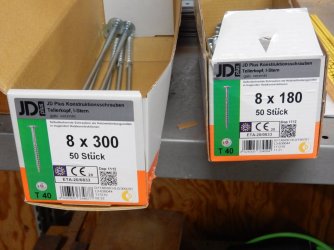

Während der Bosch GSR 110 jede noch so große Schraube reinjagt schafft Festool das leider nicht.
Beim Bau meiner zukünftigen Holz-Werkstatt hat mein T 18+3 von den 8x300 insgesamt 94 Stück eingeschraubt.
Eine Abschaltung der Drehbewegung kam für ihn nicht in Frage, eher schon der Versuch mir die Hand ab zu reissen.
