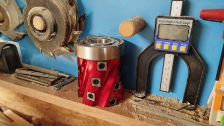

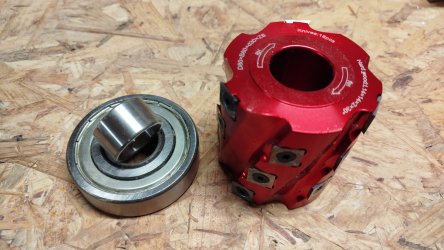

Gestern brachte der Paketmann einen neuen Spiralfügekopf in 80x80 mm.
Ich werde Ihn dann in Kombination mit einem Kugellager 80x35x21 mm ( Typ 6307) verwenden. Als Reduzierung gab es eine Hülse 35 auf 30mm in 20mm Höhe, die Ich in das Lager gedrückt habe.
moin, wofür nutzt man den mit den Maßen? Hat es einen besonderen Grund ? Und kostquanda?

Kennzeichnungen wie Man und Drehzahl nicht vorhanden?
MAN oder MEC nicht aber Drehzahl schon, in dem Fall auf der anderen Seite. :emoji_slight_smile:
Messerkopf - klick
Kugellager - klick
Reduzierhülse - klick
Bei Felder kostet ein 80 x 80mm Spiralkopf gerade nur 158 Eu https://www.felder-group.com/de-de/...5KfMKRaoR5dVQcKLxaX3GpUhWEgieEuJf6iPgqiQsU6Ow
Bei Pepe sogar nur 125 Eu https://pepe-werkzeugtechnik.de/p/hw-wpl-spiralfuegefraeser-o-80-x-80-x-30mm-z12-man
Kerstenk
27. Februar 2022
2.690
Greifenstein
ich habe seit Jahre einen solchen als 62mm Variante auf der CNC. Ich bin über den Leistungsbedarf immer wieder begeistert, auch auf der Tischfräse, da vor allem das leichte schieben, also kaum Rückschlag.
Aber was mich so gar nicht begeistert, ist die Tatsache, dass die Messer sich verdrehen und es dann zu einem unsauberen Hobelbild kommt. Das liegt daran, dass die Messer an der Hinterkante nur in der Mitte anliegen. In Deinem Link, der blaue Fräser, da liegen sie hinten voll an, dann sollte das nicht mehr auftreten.
Ich ziehe die Schrauben schon recht hart an, dann geht es eine Weile, dann ist das Hobel/Fräsbild auch sehr gut.
12.110
Wenn Ich es heute Abend schaffe, werde Ich ihn mal testen.
Edit: Wenn das Fräsbild gut ausschaut, dann bestell Ich mir noch den 125x50 Spiralfalzkopf mit Vorschneider.
Kerstenk
27. Februar 2022
2.690
Greifenstein
das wird gut aussehen, davon bin ich überzeugt. Aber wenn Du auf einen schwarzen Ast triefst, kann es sein das die Messer sich leicht verdrehen, das ist nun nicht wirklich viel, aber das sieht man dann.
Mir ist das egal, denn ich muss im Anschluss eh schleifen, denn ich fräse mitlaufend, da ist das Bild eh nicht ganz so dolle, geht aber nicht anders.
Ansonsten bin ich von den Dinger überzeugt.

12.110
Ich habe es leider nicht eher geschafft, viel zu tun und übers Wochenende verreist gewesen, dabei sogar mal wieder die innerdeutsche Grenze überquert. :emoji_slight_smile:
Habe nun den Fräser vorhin mal eingespannt und eine 60x40 Dachlatte flächig abgefräst und wie man sieht, sieht man keine Markierungen der Messer, Ich hoffe man erkennt auf dem Bild etwas.
Tolle Sache !
Ich habe den Fräser mal so gedreht, das man den Drehzahlbereich sieht.
