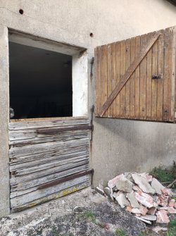

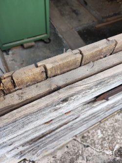

ich möchte eine neue Tür für mein Holzlager bauen, die alte ist nach 55 Jahren ohne viel Pflege am Ende siehe Bilder.
Ich bin am überlegen wie ich das genau angehe und aus welchem Material. Die alte dürfe Kiefer sein. Die Bänder will ich wieder nehmen, das ganze soll zweckmäßig und haltbar werden.
Genau so wie die alte will ich nicht bauen, die Diagonale innen soll mindestens ein Z werden und die Falze an den Brettern der inneren Schicht ist doch unnötig?
-Ich bin nicht ganz sicher ob ich sie wieder zweiteilig machen soll?
-Die äußere Schicht ist eine Keilstulpschalung, wäre da hochkant nicht besser? Solche Türen sehen aber immer so aus ist mir aufgefallen.
-Sollte ich die Bretter auf der Außenseite hobeln?
Danke für euren Input

Bretter quer, dann kann man später wenn die unteren Bretter vom Spritzwasser morsch sind, leichter ersetzen.
12.463
Was heißt da Konzept ? :emoji_slight_smile:
Wenn Du die alten Ladenbänder wieder verwenden willst, dann schreit das doch auch nur nach einfacher Brettertür.
Für den Fall dass Du Dir die Bretter nicht selbst zurichten kannst, dann geh zum Holzhandel und besorg Dir gespundete Dielen in 24mm und mach auf der Außenseite noch ne 5mm Fase dran.
Am besten mal nach einfacher Brettertür googlen.
11.575
wenn es einfach werden soll, innere Schicht Plattenmaterial und außen mit Brettern aufdoppeln.
Dann hast du mit Verzug kein Problem.
So hat der Zimmermann bei mir mal ne Tür gebaut, hält seit vielen Jahren.

ja das war oder ist die Tür eines Stalls.
Mittlerweile ist es ein Holzlager.
Das mit dem nicht Hobeln werde ich berücksichtigen.
Macht es Sinn die Außenverkleidung aus Lärche zu machen?
Haltbarer wäre es bestimmt, oder schwindet das soviel anders als Fichte und Kiefer die reichlich vorhanden sind?
Die Wetterseite ist übrigens links, das Stirnholz wird also beregnet.

bevor hier die Details geklärt werden, zu welchem Zweck soll die Tür denn dienen? Geht es um Brennholz oder um Schreinereivorräte?

Als Idee: Wie wäre es denn mit einer auf der Wandinnenseite befestigten Schiebetür mit Laufschiene oberhalb der Tür?

der Bau soll jetzt endlich mal weiter gehen nach langem Stillstand. Ich hab mich für eine Dreischichtplatte entschieden auf die außen Rhombusleisten und innen zwei große Z verschraubt werden. Die Schrauben der Bänder sollen durch die horizontalen Bretter der Z gehen.
Ich will das ganze mit consolan Grundierung und Wetterschutzfarbe streichen.
Wie ist hier vorzugehen? Alles von allen Seiten grundieren, zusammenbauen und nur die Außenseite mit der Farbe? Oder die Rhombusleisten auch komplett und die Außenseite der Platte bevor die Leisten drauf kommen?
