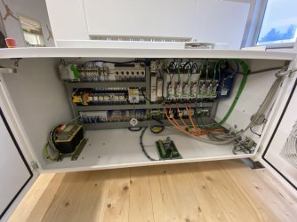

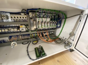

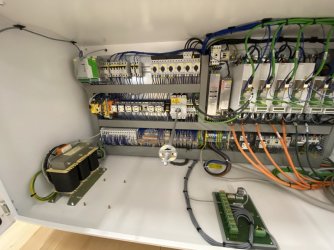

So sieht es bei uns aus 5-Achs Homag.
Stimmt bei den neueren ist die Tür nicht mehr am Ende wie bei uns sondern von vorne Bedienerseite zu öffnen.
Gruß Sebastian

Ja gut, die Maschine hat vermutlich keinen Automatischen Tisch, sonst wär da nochmal deutlich mehr verbaut.
An der Wand dürfte die Maschine aber auch nicht stehen.
Sieht wirklich aufgeräumt aus ... ist das eine 110er Serie 4 Achs?
Schön alles auf Reihenklemmen aufgelegt und etwas Platz bei den Hutschienen ... sehr gut.
Zwischen den Achsendstufen würd ich mir mehr Platz wünschen, da bricht man sich dann doch die Finger wenn man da ran müsste. Aber wann kommt das schon vor ...
Hat der Rechner eine USV?

Ist eine P115 5-Achs,
der Rechner am separaten Terminal hat eine USV.
Gruß Sebastian

Ah, schön ... gefällt mir gut. Ja, Homag baut schon auch tolle Maschinen.
Das Breite Späne-Transportband und die 360° Zugängigkeit finde an der 110er Serie sehr gut.
