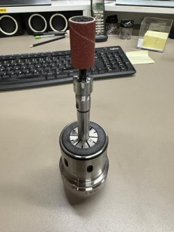

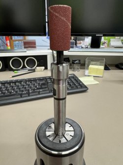

Passt zwar gar nicht mehr aber jetzt wurde hier schon so viel drüber geschrieben.
Meine Schleifsachen sind Heute endlich gekommen.
Er11 Futter, Rhodius Schleifhülsenträger 15*30.
Jetzt probier ich das mal aus, bei 18er MPX kann man noch ca. 5mm oszillieren.
Gruß Sebastian
