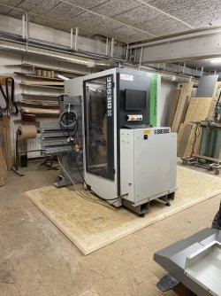

Ich dachte immer die Skipper konnte auch vierseitig Formatieren?!
Wenn man da sowas schreiben würde wie das XCut von Holzher, dann könnte die Plattensäge ordentlich entlastet werden.

Servus Kunstbohrer,
das ist meine Cnc.
Biesse Skipper V31
Das Foto ist von dem Tag an dem sie in die Werkstatt eingezogen ist.
Dieter

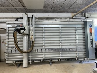

ich schneide aktuell mit dieser…..
