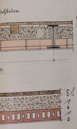

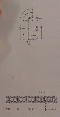

Laut Bauakte sollte die Decke eine Winkel-Falzstein-Decke sein.
Also kein Gewölbekeller/ keine Kappendecke.
Ich habe mal zwei Bilder aus der Bauakte angehangen.
Hoffe das hilft.

Anhand der beiden Bilder fällt mir adhoc ein: Alten Dielenboden inkl. Lager komplett raus nehmen, dampfdichte Folie vollflächig einbauen, an den Wänden bis OKFF hochgezogen, 13 cm neue druckfeste Dämmplatten drauf legen, 20 mm Trockenestrich drüber, Bodenbelag drauf, bist du bei ungefähr der gleichen Höhe wie jetzt. Mit ein paar cm mehr Aufbauhöhe könnte sogar noch eine Fußbodenheizung drin sein.

Gerade mit den Stahlträgern, die ja ideale Kältebrücken sind, muss man sehr vorsichtig mit Kondenswasser sein, dass sie da bilden könnte. Also eine Dampfbremse/sperre wird da wichtig sein und dann am besten noch Dämmung oberhalb der Träger.
Es gibt ja diverse Trockenbau-FBH-Systeme, teilweise mit OSB, Trockestrich o.ä.. Wie hoch ist denn der geplante Aufbau oberhalb der Stahlträger?
