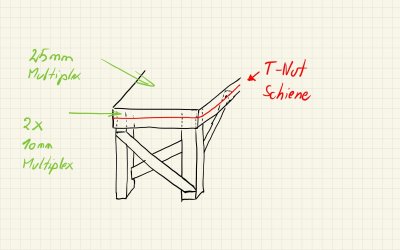

da es bei mir in der Werkstatt eher eng zu geht, muss ich meinen MFT zerlegbar bauen.
Ich möchte ihn nicht zum Hobeln verwenden, damit schon mal der Einsatzbereich geklärt ist.
Anbei eine Skizze wie ich mir die Füße (Fichte 8x8) vorstelle. Also die beiden stirnseitigen Füße fest miteinander verbunden und dann demontierbar mit der Platte verbunden. Machen die beiden Querhölzer stabil genug?
Wie weit unten würdet ihr die Strebe auf der Längsseite montieren und welchen Winkel sollte ich nehmen?

Danke für Tipps!

bringen 2 Querholme tatsächlich mehr? Ist das dann nicht einfach ein Parallelogramm?
Die Diagonal-Strebe gefällt mir auch noch nicht. Um Teile hochkant spannen zu können, habe ich vor eine T-Nutschiene auf der Längsseine zu montieren (S. Skizze).
Gruß Jörg
