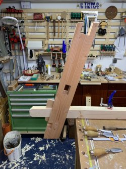

Wichtig beim Zapfen an der Zarge, dass rundum abgesetzt wird. So kann der Keil die Zarge satt an das Bein ziehen. Ich habe für den Zapfen 22mm genommen, weil ich ein 22mm Stechbeitel habe. Ist übliche Praxis, dass man Zapfenloch auf den Stechbeitel abstimmt, spart beim Ausstechen Zeit.
Das Loch für den Keil ist etwa ein Drittel der Zapfendicke, hier habe ich 8mm genommen.
Das Loch für den Keil muss an der Seite des Tischbeins 2 bis 3mm ins Bein hineinreichen, damit der Keil die Zarge richtig anziehen kann. An der Rückseite wird das Loch dem Keil entsprechend schräg ausgeführt. So spannt der Keil die Zarge satt oben und unten. Die Schräge zeichnet man sich außen am Zapfen an und peilt daran beim Ausstechen entlang. Für den Keil wird die Schräge mit ner Schmiege abgenommen.

Gradzahl du für den Keil
Ich habe 10° genutzt.
Schau mal hier.
Das Bein ist 8 cm breit, die Traverse 4 cm und der Keil 1,5 cm. Die Löcher habe ich vorgebohrt. Erst in den Ecken mit einem kleinen Bohrer, danach mit einem Forstner-Bohrer frei geräumt. Das Stemmen geht schnell. Das Ergebnis ist in Ordnung aber nicht in höchster Perfektion.

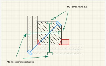

jetzt hab ich dankenswerterweise schon viele Ideen und Vorschläge für die Verbindung der stirnseitigen Fußpaaren bekommen.
Wie würdet ihr das Gestell mit der Platte verbinden.
Ich hab mal wieder eine Skizze gemacht 8F8DB353-421A-441C-8EF1-03A36BFC4791.jpeg
Meine 1. Idee war jeden Fuß mit jeweils 4 (2 pro Seite) M8 Schrauben anzuschrauben. (Die roten Dreiecke sind so eine zwischen Idee, ob sich dadurch mehr Stabilität erzeugen lässt)
2. Idee: Nur 2 M8 Schrauben pro Fuß
Was meint ihr dazu?

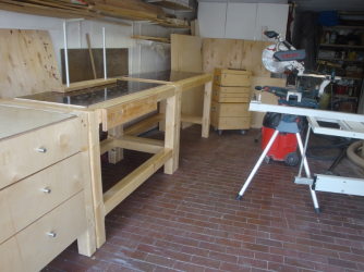

Hier haben wir eine zerlegbare Werkstatt für einen Freund gebaut. Die Seitenteile sind fix, die Längsstreben haben einen Zapfen, daneben sind Rampamuffen eingelassen. Die Längsstreben werden in die Schlitze eingelegt und dann durch Bohrungen in den Seitenteilen verschraubt.

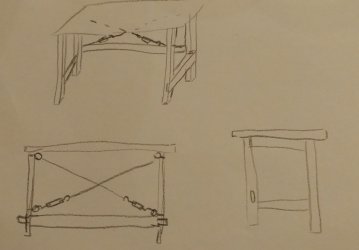

So in der Art (Mal schnell mit den Stiften der Kinder skizziert...)…

Mit Schrauben, Klemmhebeln, Schnellspannern, Exzenterspannern an Winkel der Tragfüße, gern auch zum Einrasten, dann sind es nur mal 4 Handgriffe--- alles deiner Intuition oder Geldbörse angemessen...

Bei der gespannten Variante müssen seitliche Kräfte übertragen werden, ich wäre da bei ein paar 8er Dübeln pro Pfosten plus je ein Spannverschluss.

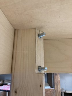

Hier ein kleiner Zwischenbericht, wie ich es jetzt erstmal gemacht habe. Die stirnseitige und längsseitige Versteifung folgt.
