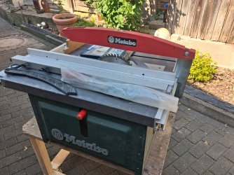

Bis letzte Woche, da lief mir dann bei den Kleinazeigen eine TK 1688 in der 220 Volt Version über den Monitor keine 10 Km von mir entfernt und das für nen 2 stelligen €uro Betrag.
Termin gemacht, hingefahren, auf Funktion geprüft, noch etwas gehandelt und eingeladen. Mann, ist das ein Trümmer gegenüber der Rappelskiste von Einhell
Sie wiegt mind. doppelt so viel, das Untergestell habe ich nicht genommen weil es bei mir eh in den Schrott fliegen würde aus Platzgründen, ich habe da eine andere Lösung gefünden auch wenn diese Maschine jetzt nicht unter meine mobile Werkbank passt.

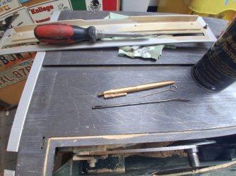

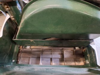

Daheim dann mal Bestandstaufnahme gemacht, Spaltkeil wurde mal nachgekauft und war total falsch eingestellt, Höhenverstellung hakt, der letzte Besitzer hat wohl nie mit Absaugung gearbeitet und dementsprechend sah es innen aus. Gefunden habe ich bei der Gelegenheit noch ein paar Kleinigkeiten als Bonus für meine Arbeit

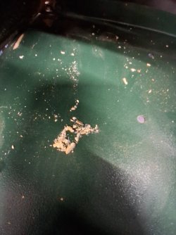

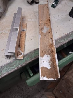

Na gut, erst mal den Staubsauger, Pinsel und Druckluft reingehalten, die Höhenverstellung gängig machen, diese hakte hinten mangels Schmierung. Von Fett konnte man nicht mehr sprechen, das waren nur noch Krümel die ich da rausgeholt habe.

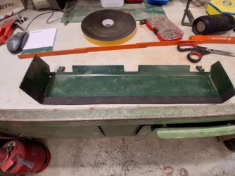

Neues Dichtungsband für den Staubkasten bestellt, (da warte ich noch drauf) das kommt wohl nächste Woche.

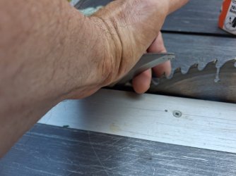

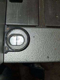

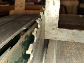

Alle Einstellunge überprüft, ob der 0° Winkel mit der Skala übereinstimmt, ob das Sägeblatt in der Flucht zum Tisch steht

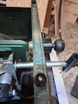

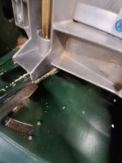

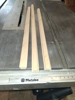

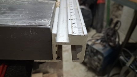

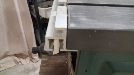

Alles wieder zusammen gebaut und ein paar Probeschnitte gemacht dabei habe ich dann festgestellt das der Parallelanschlag total nach hinten weg lief aber da wurde mir von euch auch schnell weiter geholfen
Es war nicht wie anfangs vermutet ein Bruch im Alu-Guß des Anschlags sondern nur eine Einstellungssache.

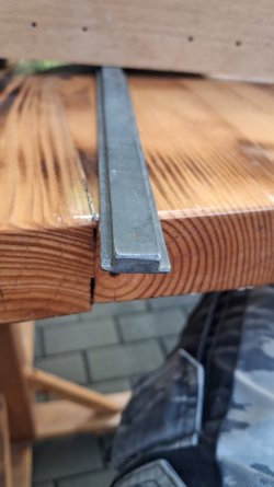

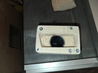

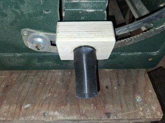

Überprüft ob der 0° Winkel mit der Skal übereinstimmt Zu guter letzt habe ich noch 4 Gummifüße montiert und mir übergangswise einen Adapter für Absaugung "gedengelt" weil der Maschinenanschluß eine spezielle Form hat und nicht einfach nur ein runder Schlauchstutzen ist.

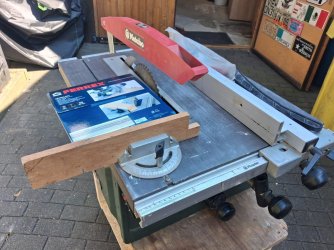

Verbaut ist jetzt ein 250mm Sägeblatt und ich glaube kaum das ich das große 315mm je brauchen werde.

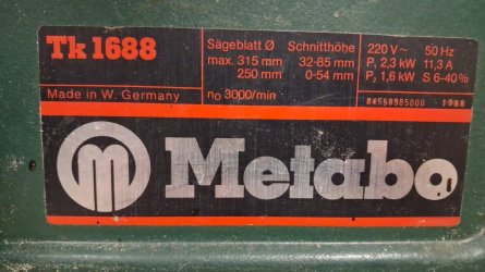

Die Maschine überzeugt mich trotz ihres Alters (Bj.1988) durch ihre Laufruhe dank Direktantrieb ohne Riemen, Verarbeitung und Schnittgenauigkeit. Halt noch eine Metabo Made in Germany
