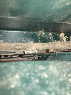

Hi,
I know this is an old thread but i give it a shot.
I have disasembled my TK 1685 (which was a bit tricky). How did you re-assemble the motor to the table top? The hanging attachment brackets (that you show in your pictures) where very tricky to unscrew on my saw (please see my photos) so i don't really see how i can screw them back on without losing my mind.
Is there a specific way to do this? Any tricks?
I would love some input.
Thank you.
Best regards,
Theo
Ich weiß, das ist ein alter Thread, aber ich versuche es mal.
Ich habe meinen TK 1685 zerlegt (was etwas knifflig war). Wie haben Sie den Motor wieder an der Tischplatte montiert? Die hängenden Befestigungshalterungen (die Sie auf Ihren Bildern zeigen) waren bei meiner Säge sehr schwierig abzuschrauben (siehe meine Fotos), sodass ich nicht wirklich weiß, wie ich sie wieder anschrauben kann, ohne den Verstand zu verlieren.
Gibt es eine bestimmte Möglichkeit, dies zu tun? Irgendwelche Tricks?
Ich würde mich über etwas Input freuen.
Danke schön.
Beste grüße,
Theo
„Übersetzt mit Google“
