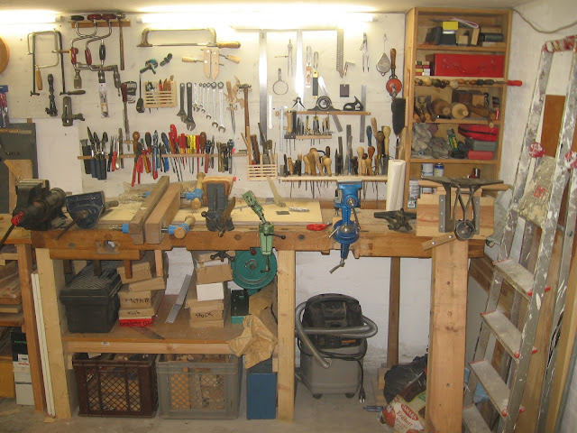

Hallo Simon,
Bei dieser Bank habe ich KVH für das Gestell verwendet:
Das hält ziemlich viel. Aber die benutze ich auch nicht zum Hobeln, sondern als reine Werkbank.
Beim Hobeln ist vor allen die Belastung in Längsrichtung der Bank enorm. Wa würde ich nicht auf Hartholz verzichten wollen.
MPX ist nicht gut für eine Hobelbank. Du kannst es nicht gut abrichten. Und es soll etwas mehr federn beim Stemmen.
