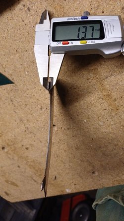

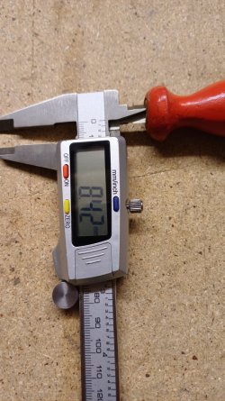

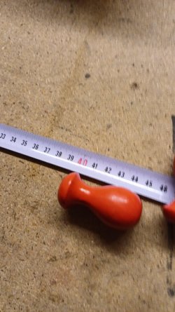

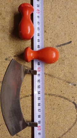

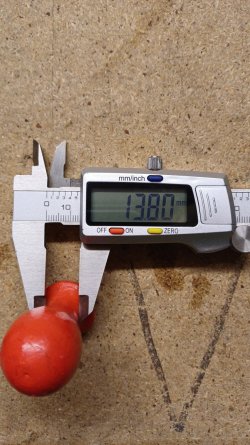

Ich möchte ein altes wiegemesser instandsetzen (siehe fotos). Die bohrungen in den griffen sind - nach diversen dilletantischen klebe und keilversuchen -
ziemlich morsch, es müssten also ca. 2 mm weg, da bleibt nicht mehr viel platz in den engstellen der griffe.

üblicherweise ist die Angel konisch und das Heft wird ohne Verschraubung und ohne Verklebung einfach auf die Angel gestoßen. Das hält problemlos.
Du müsstest also die nicht fachgerechten Angeln entsprechend konisch feilen.
Schau dir z.B. Feilen ohne Heft an, da siehst du wie es gemeint ist.

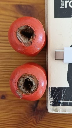

Hier ist noch 'n foto zu demonstration, zum grössenvergleich ein USB-C stecker. Tiefe de löcher ca . 18 mm.

...doch. Wenn die Angeln denn ein bisschen länger wären, so wie bspw. hier. :emoji_wink:
So kurz wie die auf dem ersten Foto in #1 zu sehen sind würde ich die aber auch eher einkleben. Uhu Endfest kann man auch immer zu Hause haben. Für die zwei Heftchen braucht man wenig und muss nicht noch Arbeit in die so semischönen rot getünchten Griffe investieren.

Ich halte deine Idee #1 für machbar.
Mit einem Unterschied: Aufbohren nicht auf 10,5 sondern auf 10mm. Schlitz sägen reicht, bohren nicht notwendig.
Einfacher Holzleim genügt - der hüpft nicht gleich auseinander, wenn er in die Nähe von Feuchtigkeit kommt.

Die Löcher sind für irgendwelche klemmberbindungen eh schon zu groß. Ich würde die Griffe sauber ausbohren bis in frisches Holz und dann entweder ganz mit Uhu Endfest 300 epoxy einkleben oder wenn vorhanden noch passende Dübel auf dem 3D Drucker machen und dann mit Epoxy einkleben. Den Stahl an den Klebestellen blank schmirgeln, damit die Verbindung mit Epoxy besser hält.

Nach infoverdauung nu der plan :
Zum testen 2 vierkanthölzer ca. 20 X 20 X 50 mm
1 X Bohren 10mm 42mm tief , holzdübel 10 x 40 mm mit schlitz, mit holzleim rein, heft aufstoßen
1 X Bohren 9mm 20mm tief, angel schmirgeln + einkleben mit UHU Endfest 300 Epoxy
Dann testen, sagen wir 30 x durchschnittliche benutzung.
Mal sehen welche seite länger hält und was sich wo löst.
Falls beides nicht geht mit holzdübeln und konischen angeln versuchen.
