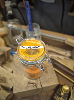

Um den Gerbstoffgehalt zu testen das Holz mit 2-3% Kaliumbichromat Lösung bestreichen. Nach wenigen Minuten verfärbt sich das Holz, je dunkler umso mehr Gerbsäure. So steht es in alter Fachliteratur, selber habe ich es nicht getestet.
4.666
Du meinst wahrscheinlich Dichromat? Das bekommst du als Privatperson aber meines Wissens nicht mehr. Für Restaurierung bei Mahagoni verwende ich das noch ab und zu, unter hohen Sicherheitsmaßnahmen.

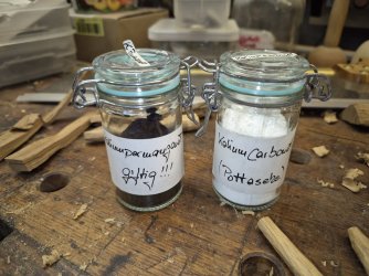

20260212_141652.jpg Pottasche und Kaliumpermanganat( mit Nachweiß in Apotheken erhältlich) gehen aber auch als Nachweiß von Gerbsäure
