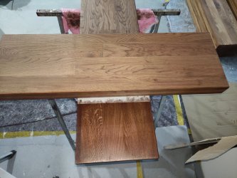

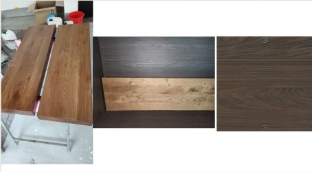

wird bauen gerade und beschäftigen uns mit den letzten Arbeiten. Wir haben eine Stahl-Einholmtreppe und Stufen aus massivem Eichenholz (3-fach verleimt) in 60mm stärke. Die Holzstufen wurden uns gespachtelt und geschliffen geliefert. Wir wollten uns der dunkelbraunen Farbe einiger Küchenschränke bzw. Elemente annähern (siehe Bilder).
Auf Empfehlung wurden die Holzstufen dann mit dem Livos Kunos Naturöl Siegel mit Farbpigmenten (Nr. 244 Walnuss) einmal behandelt. Das Holz wurde leider nicht so dunkelbraun wie gewünscht (siehe Bilder). Danach haben wir eine Stufe ein zweites Mal mit einem dunkleren Öl (Nr. 244 Ulme dunkelbraun) behandelt, was zu einem minimal dunkleren braun geführt hat (siehe Bilder).
Beschreibungen der Bilder:
1. Bild: Linke Stufe 1x 244 Walnuss, 1x 244 Ulme dunkelbraun, Rechte Stufe 1x 244 Walnuss
2. Bild: Stufe 1x 244 Walnuss im Vergleich dazu Farbe der Küchenelemente (sieht durch Lichtverhältnisse anders aus als im realen, daher 3. Bild)
3. Bild: Original Farbkarte Küchenelement
Unsere Frage:
Wie sollten wir jetzt am besten vorgehen, um näher an die Farbe der Küchenelemente ranzukommen? Wir wollen nicht noch mehr "verschlimmbessern" und wollten uns Meinungen von Experten holen. Vielen Dank :emoji_slight_smile:

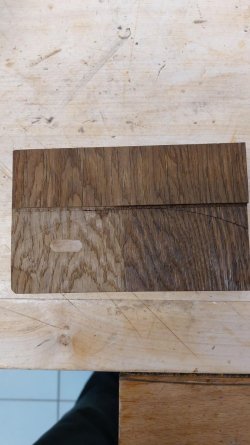

Danke für die zahlreichen Antworten. Wir haben fast das ganze Haus in Eigenleistung gebaut und das seit fast 3 Jahren, wenn man so kurz vor dem Ziel ist, dann schaltet irgendwie das Gehirn ab....es war völlig dumm kein Muster zu erstellen, aber jetzt ist es so. Wir werden erstmal mit Livos sprechen, ob die noch eine Möglichkeit sehen, ansonsten müssen wir halt alles runter schleifen und räuchern.
Heute habe ich ein Muster auf der Rückseite der Fensterbank gemacht. Der dunkle Bereich ist jetzt mit 2x 244 Ulme dunkelbraun geölt, die Stufe darüber ist 1x 244 Walnuss. Ich glaube nicht das ein 3. Auftrag das gewünschte Ergebnis liefern wird.

Hi,
ich habe das aus neugierde mal gemacht. War Projektöl von Zweihorn.
Links oben vorher geölt, links unten gar nicht.
Rechts oben vorher und nachher geölt, rechts unten nur nachher.
