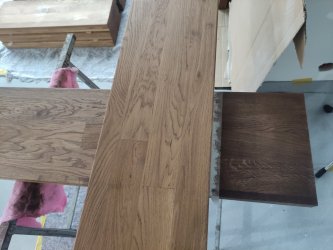

Hier Mal ein Foto nachdem es über Nacht getrocknet ist 2x 244 Ulme dunkelbraun auf unbehandeltes Holz. So wären wir aufjedenfall zufrieden. Dummerweise sind alle anderen Stufen schon 1x mit dem 244 Walnuss behandelt.

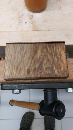

Das wäre wahrscheinlich die beste und schnellste Lösung. Ich Versuche Mal an einer Unterseite einer behandelten Stufe mit dem Exzenterschleifer das Öl wegzuschleifen, dann kann man vielleicht schon beurteilen wie tief das Öl sitzt.
Aber nicht an den Stellen an denen die Befestigung sitzt
Coskun
10. Februar 2026
7
31582

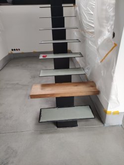

Die Stufen werden später auf die Stahlplatten geklebt. Die Klebeflächen habe ich nicht mit Öl behandelt. Die Stufen sind etwas länger und breiter als die Stahlplatten, an diesen Stellen kann man das Mal ausprobieren.

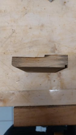

Hier nochmal auf die Schnelle ein Foto vom Parkett. Man sieht den Bereich der Balkontür wo die Adern kaum noch eine unterschiedliche Färbung haben und den Bereich mit weniger Lichteinfall. Die Adern sind 8 mm dick und waren komplett durchgefärbt.
4.666
Eiche müsste durch die Reaktion der Gerbsäure mit dem Ammoniak eigentlich durchgehend gefärbt sein, wenn es lange genug reagieren konnte. Einfach nur mit dem Pinsel auftragen wird vielleicht nicht reichen. Die Aufhellung kann ich mir nur durch UV Strahlung erklären. Evtl noch einen UV Schutz auftragen?

Ich habe meinen Hobbyversuch, von weiter oben, damals auch aufgeschnitten.
Und sehr leicht geschliffen mit 120er.
Ich könnte mir daher auch vorstellen, dass das Aufhellen eigentlich Abtrag vom Material ist. Der Ammoniak ist, zumindestens bei mir auf den Flächen, so wenig tief eingezogen, dass ein bisschen Verschleiß an der Oberfläche schon das hellere Holz darunter zum Vorschein bringt.
4.666
