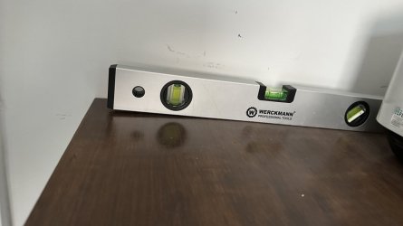

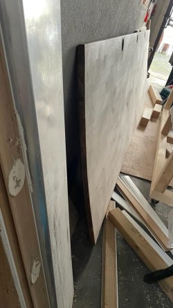

Moin zusammen,

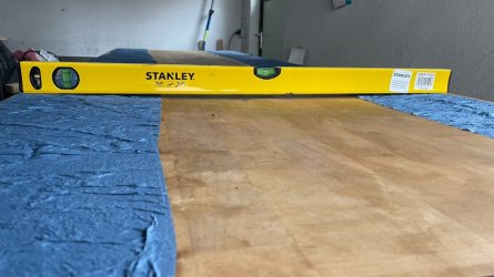

hab letztes Jahr kurz vor den Feiertagen angefangen mir ein Tisch zu bauen, hab dabei leider was ziemlich dummes gemacht.
Ich hab die Arbeitsplatte ganz normal behandelt, paar mal geschliffen und dann auf einer Seite lasiert. Wollte dann am nächsten Tag die andere Seite lasieren, es kam was dazwischen und danach nicht mehr dran gedacht und irgendwann war Weihnachten usw und sofort, sprich vergessen für ca 10 Tage...
Heute entsetzt festgestellt, das sich die PLatte ca 2 cm verzogen hat... Nachdem ich dann alle mir bekannten Fluchwörter in verschiedenen Kombinationen durch hatte,
hab ich die Platte dann umgedreht, bearbeitet und lasiert (im nachhinein frage ich mich warum :emoji_slight_smile:)
Danach hab ich sie an den Seiten erschwert und habe weiter geflucht..
hab hier im Forum einen ähnlichen Fall gefunden:
https://www.woodworker.de/forum/threads/massive-tischplatte-verzogen.85494/
Jetzt meine Frage an die Profis, seht ihr eine Möglichkeit diese PLatte noch irgendwie retten zu können, eventuell mit Gratleisten ?
Bei der platte handelt es sich um eine 258cm x 80cm x 27 mm starke Birken PLatte.

Ich hoffe, Du nimmst auch Einschätzungen und Ratschläge von einem Nicht-Profi entgegen … :emoji_wink:
Wie die Platte da im ersten Bild liegt bzw im dritten Bild steht, kann die in den Raum zeigende Seite besser trocknen. Stell (!) sie mal so, dass beide Seiten annähernd gleich belüftet werden, an eine Tischkante besser an eine Tischecke oder ähnlich. Und dann erst mal nichts weiter als …. Abwarten.
So sollte sich die Feuchtigkeit in der Platte trotz der Lasur in ein paar Tagen gleichmäßig verteilen. Wenn Du die Platte nicht mit massiver Gewalt verformt hast, sollte die Wölbung deutlich zurückgehen.
Nach einer Woche berichten und dann - hoffentlich nicht - erneut fragen, wie es weitergehen soll (massive Gewalt sollte dann auch in die andere Richtung möglich sein. Dann…) .
Rainer
11.585
die konvexe Seite nach oben legen, damit die besser trocknen kann. Dann wird sich die Platte in einigen Tagen gerade ziehen.
Für weitere Projekte: erst das Untergestell anfertigen und dann die Platte. So kann die Platte sofort nach Fertigstellung am Untergestell befestigt und damit gerade gehalten werden. Leider wird es häufig anders rum gemacht, wass immer wieder zu Problemen führt.

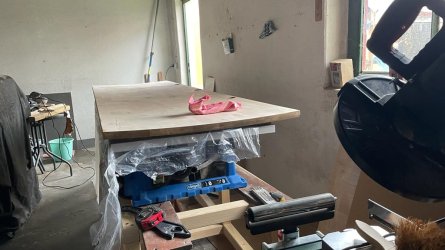

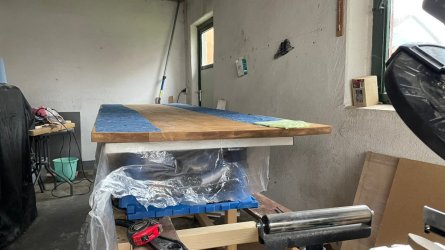

So kurzes Update, nach einer Nacht mit Gewichten ist die Platte von 2cm Wölbung auf 0,8- 1,3 cm runter...
Hab jetzt die Gewichte, wie hier im Forum empfohlen weggenommen und lasse das die Natur erledigen...

15.941
Mit Glück kommt die Krümmung zurück, Mal abwarten, Geduld, die ca. 10 Tage sind nicht in deren zweier rückgängig zu machen.
Wie und worauf wird die Platte montiert?

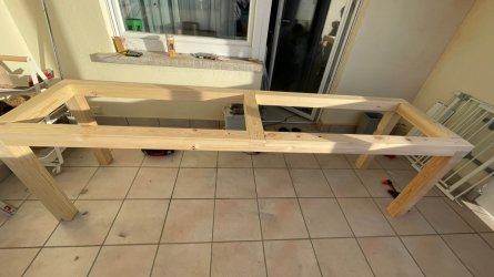

hier auf das Unteregestell:

11.585
Ja, ich hatte das GEfühl, dass ich da nachhelfen muss, daher die Lappen, aber ist jetzt alles wirklich weg...
die Folie und die lappen
leider hast du meinen Ratschlag nicht befolgt, die konvexe Seite nach oben zu legen, damit diese schneller trocknet und sich das Teil leichter gerade zieht.
Den Folienkram kannst dir sparen.

naja ich habe die so gelegt, weil die Platte vorher 10 Tage anders rum gelegen hat.
Ist das deiner Meinung nach, dennoch die Falsche Seite aktuell? Entschuldige bitte meine Naivität...
11.585
Ok, aber wenn beide Seiten feucht sind, immerhin waren die feuchten Lappen auf der Konkaven Seite, macht es da nicht sinn, hin und wieder die Seiten zu drehen ?
ne Tischplatte muss trocken sein, da sind feuchte Lappen, wie und wo auch immer, unsinnig. Damit die Platte gerade wird, muss die konvexe, also feuchtere Seite oben liegen, weil es da stärker trocknet, als von unten. Da muss man halt etwas Geduld haben, bis die Platte gerade ist. Sie vorher umzudrehen, ist doch kontraproduktiv.

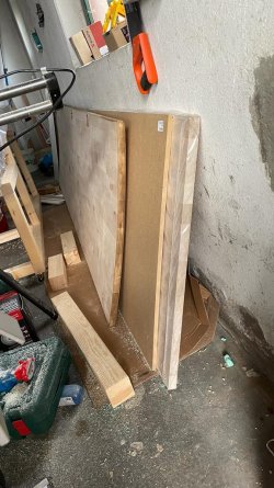

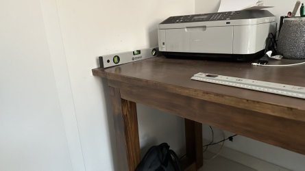

Servus Leute,
ich hab die Platte mit eurer Hilfe recht grade bekommen und dann auch in die Wohnung mit Ach und Krach reinbekommen, etwas ungerade war sie an einem Ende noch. Ich dachte es liegt sich vielleicht mit der Zeit, aber ich merke es manchmal immer noch, vor allem , wenn ich etwas schräg arbeite. Habe die Platte noch nicht festgeschraubt, was würdet ihr empfehlen, wie ich das wieder komplett grade bekomme?

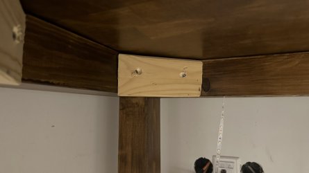

Wie wird die Platte auf dem Untergestellt montiert? Ich hätte da nichts für Nutklötze gesehen. Aber Langlöcher auch keine. Also wenn Du die Platte einfach nur anschraubst, und ihr damit die Möglichkeit nimmst, zu quellen und zu schwinden, dann baust Du Dir sowieso ein grundsätzliches Problem ein. Oder habe ich auf den Bildern etwas übersehen?
ghost_06
3. Januar 2023
9
Hanau
Aktuell ist sie gar nicht angeschraubt. hatte eigentlich vor Langlöcher in den Ecken zu bohren, Afür habe ich diese nicht lasierten Eckklötze vorbereitet
