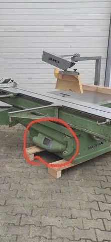

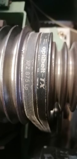

Hallo zusammen, ich muss mal wieder etwas fragen :emoji_slight_smile: Mein Schätzchen ist heute wohlbehalten in seinem neuen zu Hause angekommen :emoji_grin:
Aber: Welche Keilriemen brauche ich denn für den Antrieb der T71? Die, die drauf waren sind leider hinüber und die Beschriftung unleserlich. Danke & Viele Grüße
p.s.: ich meine die beiden parallel laufenden bei der Drehzahlverstellung. Aber wenn ihr darüber hinaus wisst, welchen ich für den Vorritzer brauche, wechsle ich den vermutlich einfach mit.
Das ist bei meiner, allerdings t72, drinnen. Daher keine 100prozentige Garantie. Ich bin eben extra nochmal zurück gelaufen, die Farbe ist in Natur gleich :emoji_wink:

Hallo benben, danke schonmal. Dann frage ich aber sicherheitshalber nochmal in die Runde, hat irgendjemand konkret zur T71 Modell und Länge des Keilriemens / Zahnriemens? beim Runtermachen hatte ich jetzt nur noch Fetzen in der Hand, da kann ich auch nichts mehr gescheit messen.

Magmog, entschuldige, aber ich höre zum ersten mal von gepaarten Riemen - was ist das und wo bekomme ich sowas überhaupt?
Die kaufst du als Paar, dann hast du exakt Gleich lange Riemen. Sonst haben die immer mal etwas Streuung im Maß.
Normal interessiert es nicht ob der nun 870 oder 868mm hat, dementsprechend wird gefertigt.
Wenn 2 Scheiben auf der Welle laufen, ist es einfach besser wenn beide Riemen mit dem gleichen Druck anliegen.
7.226
Ja kauf direkt zwei, dann hast du auch Ruhe. Kostete vor nem Jahr irgendwas um die 14Euro für 2, da muss man ja nicht lange über das Geld nachdenken.

Habe ein Fachgeschäft entdeckt, Gummi-Hehmann in Frankenthal, falls jemand aus der Ecke kommt. Der wusste was gemeint ist. Es gibt wohl sogar Doppel-Zahnriemen, die kosten allerdings einiges mehr als 2 separate, falls man mal ein bisschen overengineering braucht :emoji_wink:
Ist in dem Fall nicht overengineering, ist ganz angemessen und bekommt man eigentlich von allen Zulieferern.

Der Vorritzer wird bei meiner T72 mit Zahnriemen angetrieben. Größe kann ich aber nicht lesen, Martin gibt dir aber Auskunft.
Paarig für die Keilriemen ist wichtig, sonst rumpelt das........ hatte mal nur einen gewechselt:emoji_wink:
15.778
Zahnriemen oder Keilriemen mit Zwischenräume auf der Innenseite des Keilprofils? Das sieht fast gleich aus, ist aber zweierlei.
Ander gefragt: haben die Riemenscheiben im V-Grund eine Bezahnung?
20.896
ja gibt es und zwar zunehmend.
Ein Keilriemen ist ja relativ hoch. Insbesondere, wenn er um kleine Scheiben läuft wird er innen zusammengedrückt, erwärmt sich und das führt zu höherem Verschleiß. durch die Einschnitte können kleinere Durchmesser der Riemenscheiben realisiert werden. DIe "Zahnung" hat aber nix mit dem Antrieb bzw der Kraftübertragung zu tun.
meines wissens nicht. Die Verzahnung bei Keilriemen hat meines wissens nach nur den Grund der besseren Biegsamkeit bei nur unwesentlich geringerer Kraftübertragung

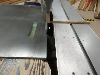

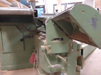

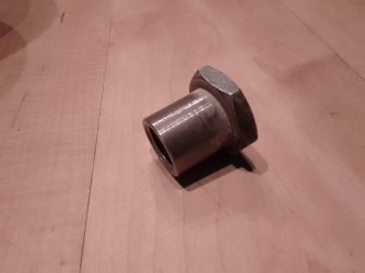

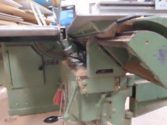

die Antwort auf die Frage nach der Parallelverschiebung des Schlittens an der T75.1 möchte ich hier bebildern:
Bild 1 Normalzustand, Bild 2 weggekurbelt, Bild 3 die große Öffnung die Werkzeuge bis 50mm zulässt, Bild 4 die Zentralmutter mit verlängertem Flansch.
Werkzeuge über 16 mm Breite sind in FKS und TKS nicht mehr zugelassen und es werden m.W. auch keine passende mehr hergestellt,
aber die alten Schätzchen haben Bestandsschutz!
Danke!
esel
22. November 2011
453
Pforzheim
@magmog gibt's da dann zwei justierbare Anschläge gegen die man den Schlitten seitlich verfährt, oder wie wurde da die parallelität gewährleistet?
Edit: ich glaub ich hab sie jetzt gefunden xD ist die gekontert m8er schraube, nehme ich an?
15.778
……zwei gekonterte Schrauben stellen den korrekten Sitz sicher.
Über sie lässt sich auch ganz einfach der seitliche Drift des Schlittens komfortabel einstellen.

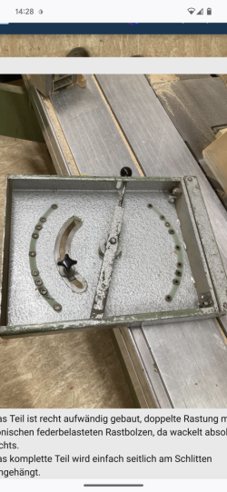

ich habe vorhin Rahmen geschnitten mit dem Winkelanschlag, wie @Holz-Christian ihn auch hat.
Wenn ich den Anschlag im Winkel verstellen, muss ich aufpassen, dass das Lineal nicht verrutscht. Zum Beispiel von +45° auf -45°.
Das wird bei meinem nur dich die Sternschraube unten fixiert, die ich aber lösen muss um den Winkel verstellen zu können.
Das Bild habe ich hier im Faden geklaut. Da wird klar welche Schraube ich meine.
Das ist ja schon irgendwie blöd, ich vermute also irgendwas stimmt da bei mir nicht und war schon kurz davor das Ding zu zerlegen um zu schauen ob man nicht was schmales dazwischen setzt, damit das Lineal nur an die einrastende Stahlführung geklemmt wird.
Gibt es irgendwas wo man den Aluanschlagschiene auf die Stahlschiene klemmen kann, damit das Aluteil fixiert ist?
Lässt mir gerade keine Ruhe.....
Zur Klarheit, die Schraube auf dem Bild zu lösen führt dazu, dass das Anschlaglineal nichtmehr fixiert ist und verrutschen kann.
7.226
Wenn du den Winkel vorstellst, musst du die Schiene ja meist nachschieben/verschieben. Das macht für mich schon Sinn so.
Aber dein Problem in der 90° Stellung hab ich auch. Ich hab mir an der Schiene dort wo im Schlitten die Nut ist an den Nuträndern zwei Striche hin gemacht, daran richte ich die Schiene dann aus. Ist hinreichend genau, aber nicht optimal.

Das mit verschieben kannst du doch über die Seite regeln an der du anlegst?
Bei 45° halt. Ist ja alles mittig.
