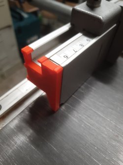

Ich habe den Prototyp jetzt einmal an einer Dachlatte getestet mit meinem Blatt für Schnitte bei denen es nicht drauf ankommt (300mm, 24 Zähne, eiert leicht, aber immerhin recht frisch geschärft). Das Foto links ist ohne den Splitterschutz, rechts mit. Da der Prototyp noch ca 0,2mm weiter hinten sitzt, als das Anschlagprofil, sollte es noch ein bisschen besser werden

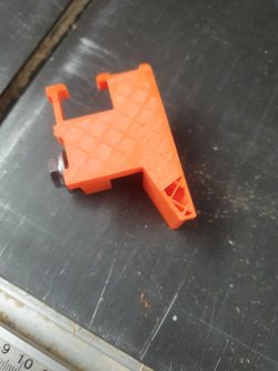

So sieht das Teil aus, wenn es montiert ist:
Den Prototypen habe ich schon zerlegt, da ich den Boden zu dünn gedruckt habe (und zu wenig Infill, aber es war auch nur ein Test, ob die Maße stimmen). Vor Nutzung wir der Splitterschutz einmal passend gesägt, dabei wird er ein wenig dünner und damit noch eine massive Wand übrig bleibt, muss diese dick genug gedruckt werden.

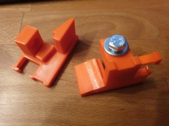

Hier noch mal zwei Exemplare, so dass man beide Seiten sehen kann:
Die Schraube dient zur Befestigung an der hinteren Nut des Anschlags. In die vordere Kammer des Profils ragt keine Nase hinein, da dort der Auszug des Ablänganschlags läuft.

dsdommi
19. Mai 2021
4.186
Maintal
Guten Abend.
Ich habe ebenfalls ein 1688 und verstehe gerade die Funktion dieses Splitterschutzes nicht.
Sehe ich das richtig dass er beim Queranschlag aufgesteckt wird ?
Wie soll er dann das splittern des Holzes verhindern ? Mit ist das nicht klar. Kann mir das bitte jemand erklären ?

Oh Mann. Jetzt habe ich es.
Die Bilder von @Annis sind gedreht , richtig ?
Bedeutet die ausrisse die man sieht sind an der Anschlagseite entstanden und nicht an der Unterseite. Und durch den Splitterschutz wird das Holz am Ende gestützt.

Ja, habe ich vor. Braucht ein bisschen Anleitungstext wegen den Druckparametern und den unterschiedlichen Abständen von Anschlagprofil zu Sägeblatt. Das will ich noch machen, bevor ich die Druckdaten online stelle.

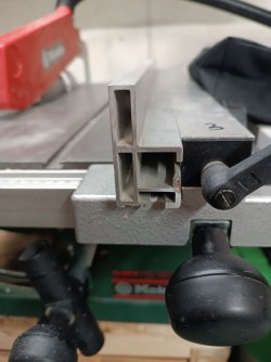

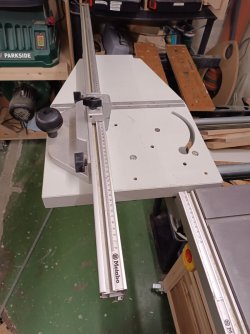

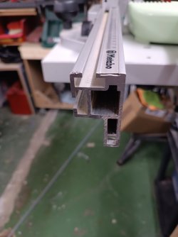

Guten Abend.
Also ich habe den neueren Trapez Schiebetisch. Der Queranschlag hat aber ein anderes Profil als der Parallelanschlag.
Ich hänge mal Bilder an.
Annis
22. Dezember 2021
878
Seelze
Ah, danke. Nur ähnlich, aber nicht gleich. Da brauche ich wohl mal dringend den neuen Schiebetisch um das Teil daran anzupassen.
Dietrich
18. Januar 2004
6.627
Taunus
das sind identische Profile, nur umgedreht.
Ich hatte mir 2005 als ich das gemerkt habe einen weiteren Queranschlag bestellt und verwende für Plattenware am PA auf zu trennen, der ist nämlich rund 2/5 länger.
Gruß Dietrich
Annis
22. Dezember 2021
878
Seelze
Auf den Bildern von @dsdommi sind sie unterschiedlich. Einmal ist die Quadratische Kammer in der "Ecke" und einmal im dicken Schenkel. Vielleicht gab es da noch mehr verschiedene Versionen.
